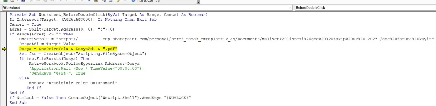

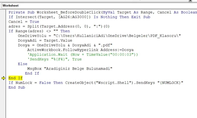

@Ömer BARAN hocam merhaba,
Kodları denedim fakat. Hata mesajı alıyorum,
Kodları yanlış revize etmedi isem hatalar aşağıdaki gibidir
Saygılarımla,

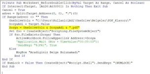

@Ömer BARAN
...... kısmını ben firma ismi olduğu için bu şekilde yazmıştım hocam.
Mesela aşağıdaki kod ile userform üzerinden listbox da listelenen bir veriyi buton ile benzer yol üzerinden görüntüleyebiliyorum.
Ama konu içerisindeki kodlar ile yapamıyorum. Onedrive yolu herşeyi mantığı klasör hariç aynı. Ama açmıyor.

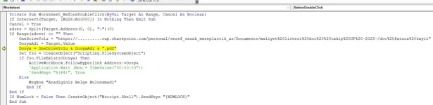

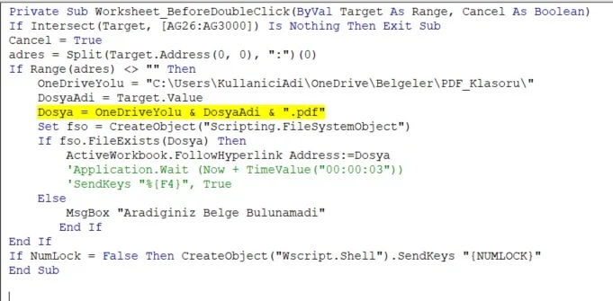

Hocam kodları söylemiş olduğunuz şekilde aşağıdaki revize ederek değiştirdim. Ama bu sefer de belki bulunamadı mesajını alıyorum.
Hocam bu arada yanlış anlaşılmamak adına tekrar etmek isterim ki bir önceki mesajında paylaşmış olduğum kod başka bir dosya da çalışan kod. Tek farkı söylemiş olduğum gibi userformda listbox üzerinden açıyor. Ve verileri aynı onedrive dan bakarak açıyor.
