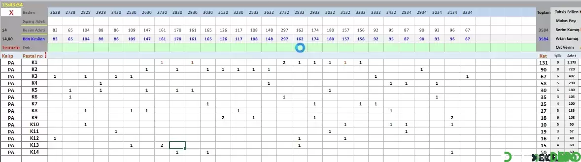

Merhab Sayın BARAN
Böyle bir plan ortaya çıkardı
16 satırda tek haneli değer bırakmadan nasıl bir yol izlediğimi dj sütununa tek haneli değer girmek zorunda kalmadığımı son paylaştığım örnek dosyada anlatmaya çalıştım

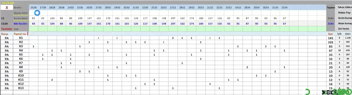

Merhaba Sayın BARAN
10 seçenekte de ilk 7 kesim çok güzel tam istediğim gibi son 5 kesim tüm seçeneklerde tek naneli kesinlikle onay verilmez
son örnek dosyada anlatmaya çalıştım her hangi bir kesimde devam eden kesimler için tek haneli - adet kalıyor ise o bedeni sonraki kesimlere bırakıyorum müşteri herhangi bir bedenden tek haneli adet talebi olmadığı sürece ben DJ sütununda tek haneli değer kullanmıyorum kesinlikle
DJ sütunda neden tek hane mecbur kalmayınca kullanmıyorum çizim üzerinden anlatma çalışayım
DJ sütunda 2 kat dediğimiz içine de 7 beden koyduğumuz bir çizim ile sadece 14 pantolon kesersiniz bu şekilde bir kesimin onayı maalesef
verilmiyor

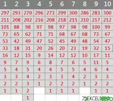

Sayın BARAN verdiğiniz son çalışma tüm seçeneklerde ilk 7 rakamı çok güzel sunuyor sorasında 16 satırı sıfırlamak için tek haneli sayılar sunuyor
hesap maki nası ile bir tane hazırladım DJ Sütununda hiç tek haneli sayı kullanmadan plan bitti

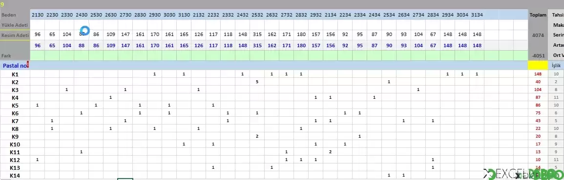

Bu şekilde olunca iletişim sorunu yaşanıyor. Aynı veri seti üstünden konuşmak lazım.
7 ve 11 numaralı cevaplarınıza eklediğiniz veri setleri birbirinden farklı.
Aynı veri seti üstünden devam ederseniz iyi olur.
Çözüm diye verdiğiniz sayıları DJ sütununa sırayla yazdığımda, ekran görüntüsündeki sonuçlar alınıyor değil.
Ekran görüntüsüne göre; 148 yazıldığında D : DI arasında da, DK sütununda da 10 sayısı oluşamaz.
148'in satırında, 9 adet 1 var ama DK sütunununda 10 yazılı, 40'ın satırında 2 hücre dolu ve toplamı 6 iken DK sütununda 2 yazılı,
22'nin satırında 5 adet 1 var ama DK sütununda 10 yazılı.
İşte hesap makinesiyle yaptığınız işlemlerin sistematiğini açıklamanız gerekiyor. Çözüm burada.
Neyle neyi kıyaslıyorsunuz, hangi sayıyı yazacağınıza DJ18'den başlayarak nasıl karar verdiğinizi,
veri giriş sıranızı ve bu sırayı nasıl tespit ettiğinizi açıklamalısınız.
Dikkat ederseniz benim verdiğim seçeneklerde DJ sütununa yazılacak sayılar AZALARAK gitmektedir ve mantıklı olanı da budur.
Ekran görüntüsüne göre DJ sütununa bir sayı yazıldıktan sonra, alttaki satırlarda daha büyük bir sayı yazılamaz.
Yazılırsa sonuç BOŞ olmalıdır, çünkü 16'ncı satırda bu sayıdan daha büyük bir sayı kalmamış olmalıdır ve sonuçta da DK sütununda sayı oluşamaz.
Ekran görüntüsündeki sonuçlar, belgenizle ilgili olarak şimdiye kadar yapılan tüm kodlamalarla çelişiyor gibi görünüyor.

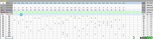

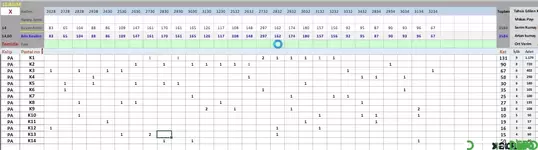

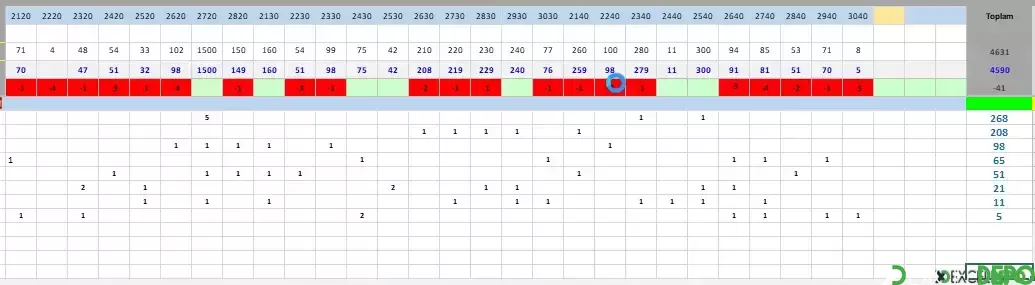

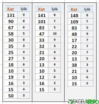

Merhaba Sayın BARAN konuya halen hakim olup destek çabanız için gönülden teşekkür ederim
hayatımda hiç yalan konuşmadım sizden dönüş olmayınca dosyayı farklı bir forumda paylaştım hiç sonuç alamadım
inanın optimizasyon konusunda umudumu yitirdim
aynı değerlerin üç farlı çözümünü görsel olarak hazırladım
geçtiğimiz hafta kısmende olsa iş yerim 3 gün çalıştı dosyayı gerçek değerler üzerinde deneme şansım oldu birkaç küçük problem ile karşılaştım
müsait olduğunuz da zaman ayırıp bakabilirseniz sevinirim

_Sayfayı korumaya alıp çalıştığımda ( D 18 DI 117 ) (D 127 DI 131) (DO 18 DO 117 ) (DO 121 DO131) (DP 13) (DP 122) değer girip sildiğim de dosya hata veriyor korumayı kaldırıp çalışınca hiç bir hata yok
    26.4 KB · Görüntüleme: 57
    26.2 KB · Görüntüleme: 54

Akif Bey, konunun çözümünde mesafe katedilebilmesi bakımından;
son örnek belgenizdeki veriler üzerinden manuel oluşturduğunuz görseldeki örnek çözüm seçeneklerinin herbiri için ayrı ayrı;
ilk satırdan başlayarak DJ sütununa yazdığınız sayıları nasıl, neyi düşünerek, neye bakarak, neyleri karşılaştırarak tespit ettiğinize dair
satır satır açıklama yakmanız mümkün olursa, yaptığınız bu karşılaştırmaları makro koda yaptırmak,
baktığınız verilere makro kodunun bakmasını sağlamak gibi bir zihin jimnastiği yapabilir miyim diye ilgilenmek istiyorum.
Yani açıklamalarınızı kodlaştırmayı deneyeceğim, dolayısıyla seçeneklerdeki sayıları yazarken aklınızdan geçenleri ne kadar detaylı yazarsanız o kadar iyi olur.
Amacın;
14 ve 15'inci satırdaki verilerin eşitlenmesi olduğunu, ilgili satır D - DI sütunlarındaki sayıların toplamının 3-10 olabileceğini,
DJ sütununa tek basamaklı sayı yazılamayacağını biliyorum. Bunların dışında açıklama yazmanızı bekliyorum.
