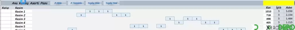

Merhaba
Ekli dosyada PLANLA butonuna tıklandığında Modül1 deki kod çalışıyor ve DJ21 DJ119 aralığına 17ci kırmızı satırdan - değerlerin içinden değer seçerek yukarıdan aşağı yazıyor
sonra Change kodunun içinde plan bölümündeki kod DJ sütununa yazılan değer hangi hücrede kaç tane var ise ilgili hücrenin altına yazıyor ve 16 ve 17 satırdaki formüller devreye giriyor
kısacası DJ sütununda mecbur kalmadıkça tek haneli değer kullanmadan 17 kırmızı satırı sıfırlamak istiyorum

Merhaba sayın BARAN özür dileyerek başlamak istiyorum 3 aylık aranın ardından biriken işler nedeni ile ğece yarılarına kadar çalışmak zorunda kalıyorum hemen dönüş yapamadım kusura bakmayın lütfen
_Evet manüel çalışırken kesim 1 için 17 satırdan yüksek olanlardan bir tane seçiyorum tabi seçtiğim değerin 17 satırda en az 3 en fazla 10 hücrede daha olmasına dikkat ediyorum ve seçtiğim değeri dj sütununa yazıp seçtiğim değer hangi hücrelerde varsa kesim 1 satırına o hüçrelerin altına secilen değer bir tane varsa 1 iki tane varsa 2 yazıyorum ......... yazdıktan sonra o değeri alınca 17 satırda tek haneli değer kalıyorsa vaz geçiyorum kilit nokta burası
_DK Sütununa DJ girilen değerin kaç hücrede olduğu yazılıyor yani her kesimde minimum 3 maksimum 10 değer olması lazım
_ verdiğiniz örnekler sanırım DJ sütununa yazılacak değerler takibi uygundur hiç birinde tek haneli değer kullanılmadan 17 sınırlanıyorsa

Merhaba sayın BARAN öncelikle gönülden teşekkür ederim
sanırım bu sefer istenilen sonuca çok yaklaştık tekrar örnek dosya ekliyorum 10.000 adetlik
_ şu an ilk göze çarpan sorun planla butonu ile kod aktif edildiğinde kaç tane kesim satırı açık ise kesim1 kesim2 kesim3 gibi okadar satırlarda adeti sıfırlamaya çalışıyor ekli dosyada 5 kesim satırı acık iken çalıştırdım acık olan ilk 5 kesimde muhteşem bir plan yaptı bayıldım acıkması ama P. EKLE butonu Kesim 6 satırı açtığımda ilk5 kesimde sıfırla yamadığı adeti gizli olan kesim 6 satırında dj sütununa 1 yazarak sıfırlamış
kuralımız her kesim satırında maksimum 10 minimum 3 seçenek kullanabilirdi ve DJ sütununda tek haneli değer kullanmaması idi
dosya kesim 99 a kadar gidiyor adeti sırlamak için kod çalıştırıldığında kaç kesim satırı açık ise o kadar satırda sıfırlamak için uğraşmasına gerek yok 20 kesimde sıfırlayabiliyor sa 20 kesim 12 kesimde sıfırlayabiliyor sa 12 kesim yapsın sıkıntı değil yeter ki her kesim satırında en az 3 en fazla 10 seçenek kullansın
sayın BARAN birde örnek dosya 2 de olduğu gibi örneğin ilk 4 kesimi ben kendim yapsam el ile sonra kodu çalıştırdığımda ilk 4 kesime dokunmasa ve kesim 4 den sonrasını o planlasa müthiş olurdu şu an eklediğim dosyalar 10. 000 adetlik dosyalar 100.000 adetlik sipariş dahi planladığım oluyor o yüzden ilk kesimleri el ile yapma şan sı çok güzel olur tıkandığım kesimden sonra kodu çalıştırayım

Merhaba Sayın BARAN
Elinize sağlık istenilen sonuca çok yaklaştık
_ seçenek 3 dj 19 önerilerini el ile girebilmek çok güzel olmuş geçmişte yine dememiştiniz bunu mantıksız önerilerde bulunuyordu bu sefer çok mantıklı önerilerde bulunuyor önerdiği değeri el ile girdiğimde her kesimde her kesim satırında 9 10 seçenek sunuyor hemen ikinci önerisiyle ikinci kesim satırına anında geceliyorum ............. bu sürekli kullanacağım bir seçenek elinize sağlık
_ seçenek 2 de onay kutusunu kaldırıp plan dediğimde her bir kesim satırında sadece 3 seçenek sunuyor oysa 3 bizim her bir kesim satırında minimum değerimiz maksimum değerimiz 10 ilk kesimlerde her kesimde 3 ün üstünde seçme sansı var iken neden en yüksek 3 seçeneği alıp bir sonraki kesime geçiyor
seçenek 2 de DJ 19 Da bana el ile girmem için önerdiklerini girse dahi su an var olan halinden daha güzel bir plan olacak
Sayın BARAN mevcut yapı ve kodlar final değil demişsiniz şuan bu seviyelere ulaştıysanız FİNALİ sabırsızlık ile bekleyeceğim hakkınız ödenmez gerçekten minnettarım size.

son dosyanızı aldıktan sonra 17 satırda onlarca farlı veri dizininde denemeler yaptım şu an için tek bir sorun görünüyor
ekte aynı veri dizinine sahip iki örnek var birini onun önerilerini dj sütununa kendim el ile girerek planladım DK sütununda yani her bir kesim satırında 3 seçeneğin altına düşmeden ve DJ sütununda tek haneli değer kullanmadan planı bitire bildim benim içim böyle bir sonuç muhteşem bir finiş
fakat aynı veri dizinini o plan planladığımda evet dj sütununda tek haneli değer kullanmadan planı bitiriyor ama örnek dosyada olduğu gibi bazı kesim satırlarında 1 bazılarında 2 seçenek kullanıyor dk sütununda görebilirsiniz
tamamını yada devamını planladığında her bir kesim satırında minimumun kriterimiz 3 ün altına düşmeden çözüme ulaşabilir miyiz
Anlaşılan o ki; elle veri girişi yaparken D21 : DI119 alanında (tablonun içi) Worksheet_Change kodu ile yazılan
