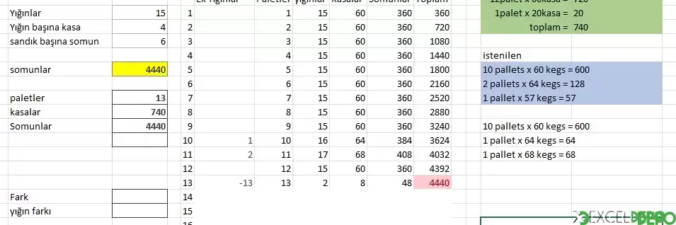

H9 hucresine ekmek sayisini girince, yan tarafinda kac palet olacagini gosteriyor. Tek yapmam gereken K sutununda son paletin yanina yığın farkıni yazmam yeterli. Ama son paletde sadece 5 kasa cok az gelecegi icin ornek 2 sayfasindaki gibi yaziyorum.
Yesil olan bolumde (S4:T6) hucresinde benim yaptigim formul, ayni olan paletlerin sayisini ve kasa sayisini gosteriyor. Son paletdeki kasa sayisini da.
Ornek 2 sayfasindaki gibi yazinca formul yine ornek 1 deki gibi gosteriyor. Aslinda ornek 2 sayfasindaki (S9:T11) gibi formulun yazmasini nasil yapabilirim.

Tesekkur ederim, yalniz ekmek sayisini degistirince son paleti gostermiyor. ornegin
4440 yapinca,
10 pallets x 60 kegs = 600
1 pallet x 64 kegs = 64
1 pallet x 68 kegs = 68 bunu gosteriyor.
1 pallet x 8 kegs = 8 gostermiyor. bunuda eklemesi lazim

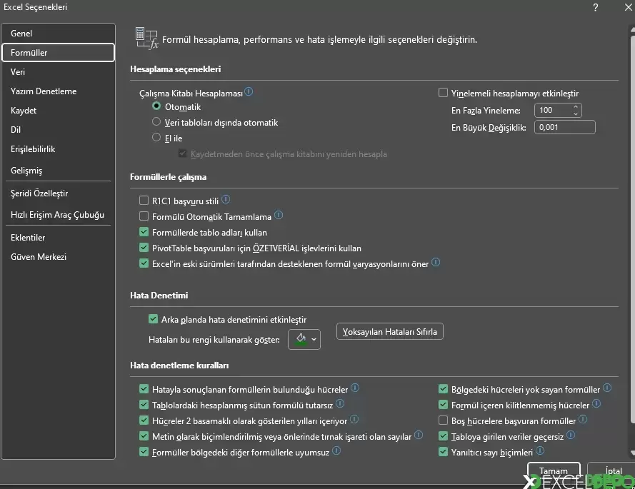

formul hesaplama ayarlarinda otomatikde gorunuyor
@52779 hocamın formülleri sorunsuz bir şekilde çalıştı bende. İlk aklıma gelen de dediğim husustu ama sizde de ayar aynıymış. Hocam daha doğru tespit yapacakır.
