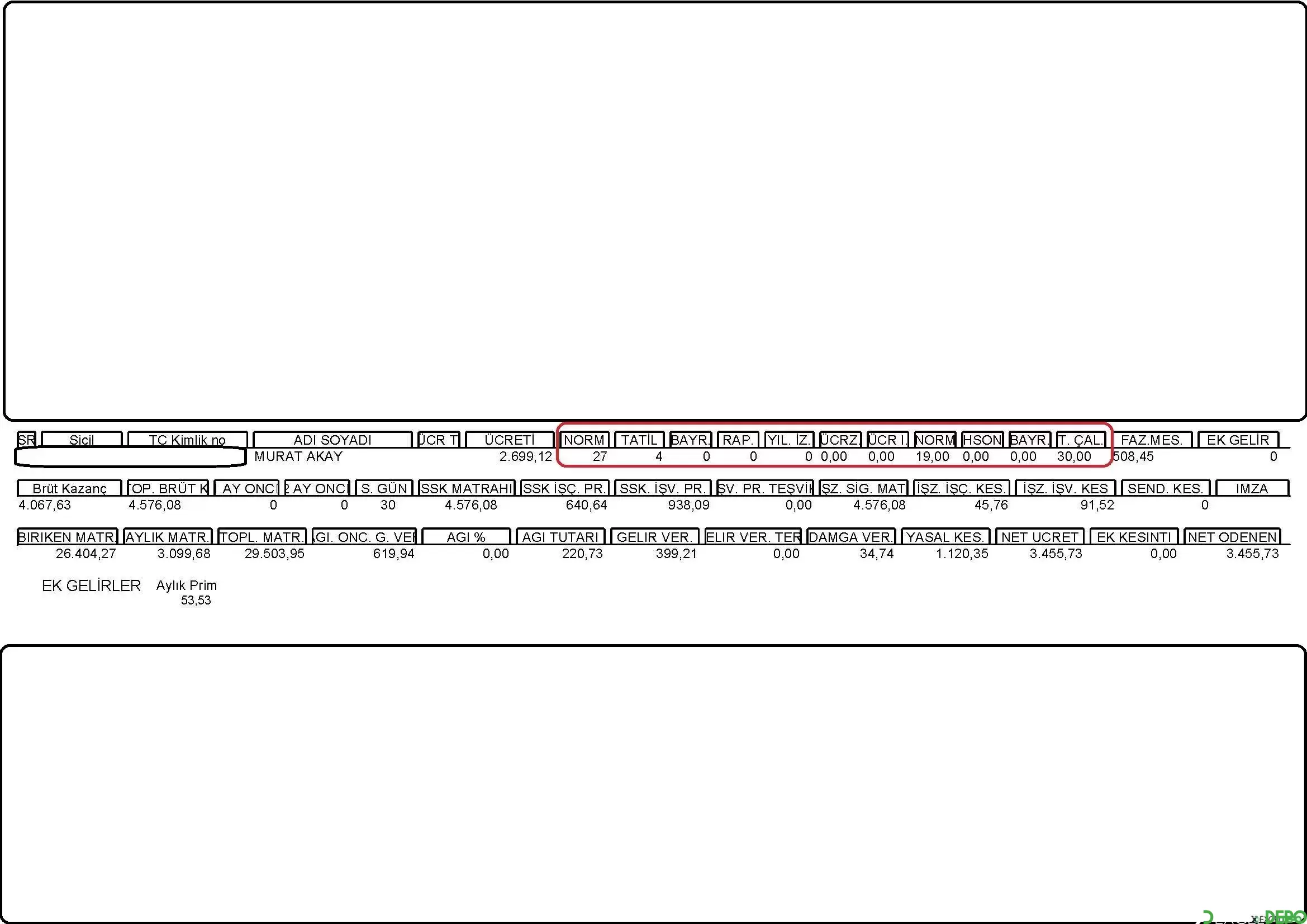

Çalışmakta olduğum şirkette personel bordrolarında bazı bilgileri excel'e elle manuel olarak yazıyorum. Personel sayım ortalama 3200 kişi tek tek yapmak baya bir zamanımı alıyor. PDF dosyasında belirli bilgileri toplu şekilde Excel dosyasına aktarabilir miyim. Örnek dosyam ektedir. (NORN. - TATİL - BAYR. - RAP. - YIL. İZ. - ÜCR İ. - NORM. - HSON - BAYR. - T.ÇAL.) Resimde kırmızı ile belirtilen alanları Excel'e aktarmak istiyorum. Bu konu hakkında yardımcı olabilir misiniz?

Eklediğiniz PDF belge, daha büyük bir pdf belgenin sadece 1 sayfası (sayfa no 192) anlaşılan.
Bu durumda asıl pdf belgenin diğer sayfalarında ne var, yapı nedir bilemiyoruz.
Tüm belge bordrolardan oluşsa bile; bir sayfada tek bordro yok.
Bir sayfadan diğerine geçilirken, önceki sayfada başlayan bir bordro
sonraki sayfada devam ediyor da olabilir.
Yani bir bordro bir sayfada başlayıp, diğer sayfada devam ediyor olabilir.
Elinizde tek bordroluk pdf belge mevcutsa üzerinde işlem yapılabilir gibi görüyorum.

250 ile 300 sayfa arasında diğer sayfalarda da aynı sadece isim değişiyor bilgiler değişiyor. Bir sayfada 3 personel bulunuyor. Personele ait bilgilerin yarısı bir sayfada yarısı diğer sayfada şeklinde olmuyor. Başlıklar (sr - sicil - tc kimlik no - adı soyadı - ücr t - ücreti) v.s. sabit sadece isim ve bilgilere ait alanlar değişiyor.

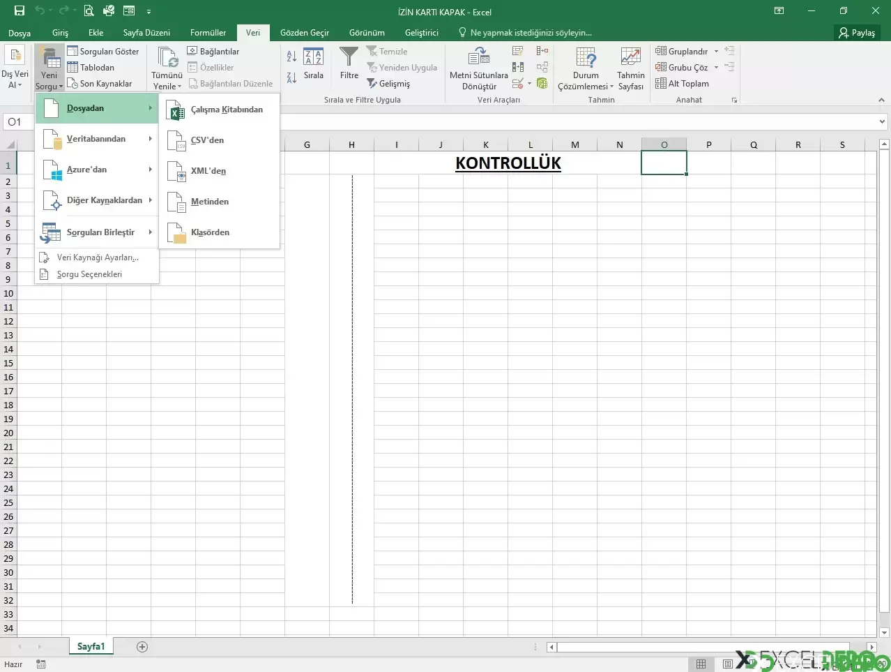

Excel'e PDF'den veri aktarma hakkında ekteki dosyada bu alanda PDF olması gerekirken benim kullandığım Excel'de yok Bunu nasıl ekleyebilirim. Belki bu yöntemle aktarabilirim.

Anlaşılan, belgenin bütünündeki yapı sabit ve pdf belgede bordro yapısı dışında bir veri yok.
PDF belgeyi makro kod ile açtırıp içeriği aldırılabilir sanırım.
Muhtemelen adı soyadi 2 kelimeden fazla olan ve sayısal veri olmayan başlıkların varlığı sıkıntı yaratacaktır.
Halledilebilir ancak dediğim gibi biraz zahmetli özel zaman ayrılması, ince ayarlamaların yapılması icap eden bir iş gibi görünüyor.
