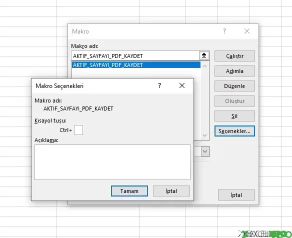

Ömer bey son olarak, bu kodda macro kısayolu yok, ilkinde vardı ve kısayolu kullandığım zaman hangi sayfayı kaydedecek. (excel dosyasında 3 sayfa olacak)
Kodu modül içerisine yazdıktan sonra Geliştirici sekmesinden makrolar butonuna basınız. Aşağıdakine benzer bir görüntü göreceksiniz. Seçenekler seçeneğine tıklayarak kısayol atamasını yapabilirsiniz.
