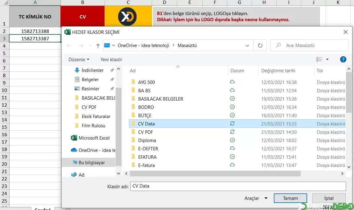

Ömer Bey Merhaba,

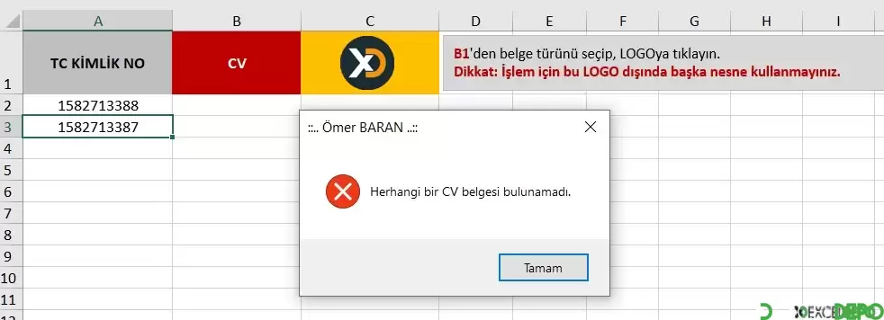

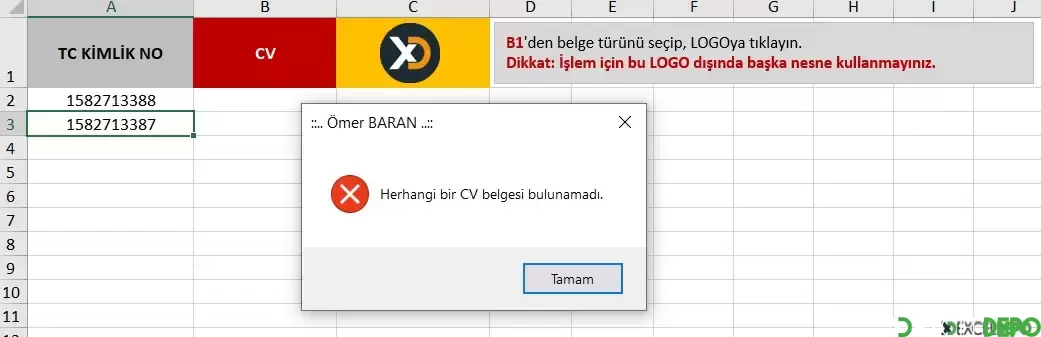

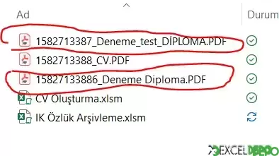

Dosya istediğimi vermesi istediğimi oluşturmuş ama dosyada devamlı aşağıdaki hata ile karşılaşıyorum. Dosya İsmi TC_AdıSoyadı_CV.pdf ve TCno_CV.pdf olarak ikisini de denedim olmadı. Aranan dosyalarda ekte mevcuttur.
Denemeler yapmadan cevap yazma, dosya gönderme alışkanlığım yoktur.
Seçilen KAYNAK ana klasörde veya bunun alt klasörlerinde PDF uzantılı olmak üzere,
isminde, ilgili TC no ve CV/Diploma/... seçilen kelime olan belgenin bulunup, kopyasının HEDEF klasöre alınması gerekir.

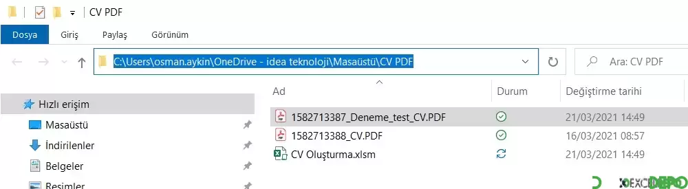

HEDEF ve KAYNAK klasör seçim anında, seçtiğiniz klasörü görebileceğim şekilde birer tane ekran görüntüsü ve
mevcut olduğundan emin olduğunuz PDF belgeye sağ tıklayıp ÖZELLİKLERİni görüntülediğinizdeki üstte yer alan YOL bilgisini görebileceğim şekilde üçüncü bir ekran görüntüsü iletirseniz belki fikir yürütülebilir.
Bulunması gereken PDF belgenin, KAYNAK klasör veya bunun alt klasörlerinden birinin içinde olduğundan emin misiniz?
Ömer Bey
Gerçekten yanlış anlamayın siz tabi kontrol edip öyle gönderiyorsunuzdur ben bir yerde yanlış veya eksik bir işlem
yapıyorum ama onu çözemiyorum. Hatta bana yardımcı olmak için uğraştığınızın çok farkındayım. Hakkınızı helal edin lütfen ben hatayı nerde yaptığımı çözemiyorum.

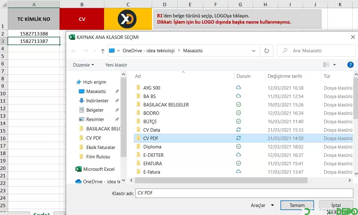

İlk resim kaynak klasördür kopyalama yapılacak pdf dosyalarda içindedir.

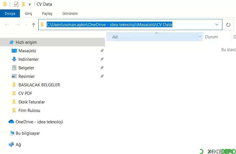

Buda kopyalama yapılacak klasördür.

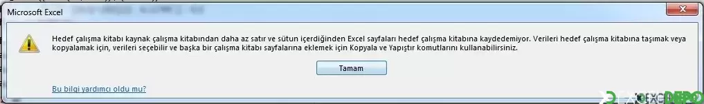

Sonuç olarak da hata veriyor.

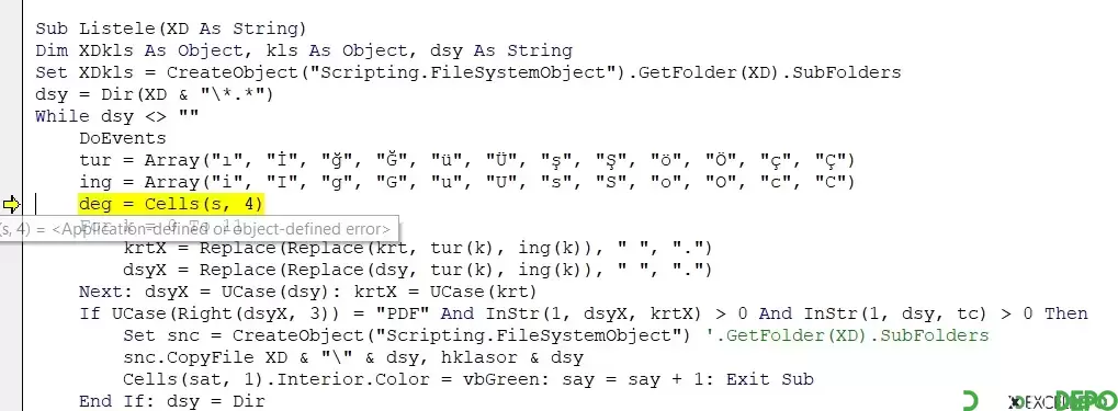

Bir kez de; DoEvents satırının hemen atında yer alan satırı aşağıdakiyle değiştirerek deneyin.

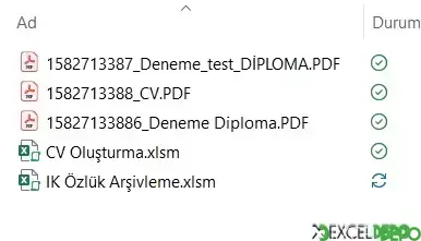

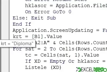

B1 Diplomaya çevirdiğim halde dosyayı yandaki dosyayı bulamaktadır. kontrol ederken dsy CV kaldı için gibi ismi değişmediğinden sanırım ilgili belge bulunamamıştır mesajı geliyor. krt diploma oluyor.
B1 hücresindeki açılır liste içeriği ile dosya adları arasındaki eşleşmeyle ilgili olarak
büyük/küçük harf ve Türkçe karakter sorunu yaşadığınız anlaşılıyor.
Uygun olduğumda kesin çözüm için düzeltme kodu iletirim.
Koddaki While ..... Wend satırları arasını aşağıdaki şekilde değiştererek denemeler yapın.
(13 satır)
