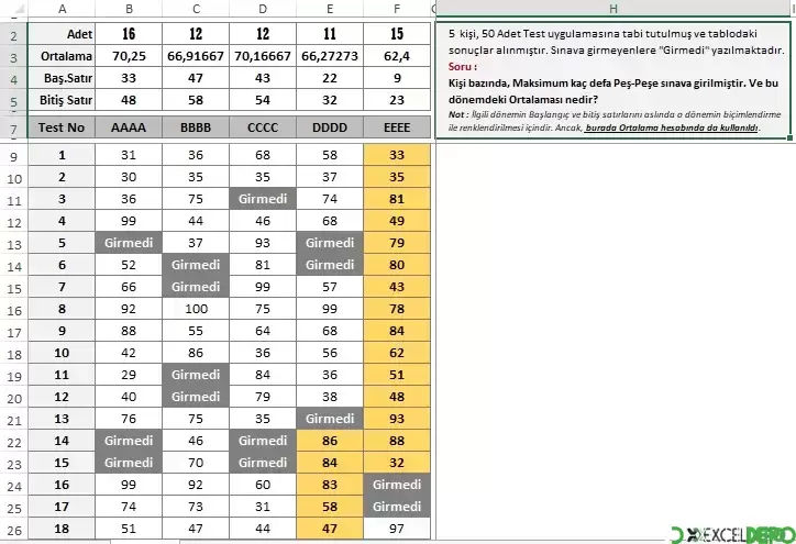

5 kişi, 50 Adet Test uygulamasına tabi tutulmuş ve tablodaki sonuçlar alınmıştır. Sınava girmeyenlere "Girmedi" yazılmaktadır.
Soru :
Kişi bazında, Maksimum kaç defa Peş-Peşe sınava girilmiştir. Ve bu dönemdeki Ortalaması nedir?
Ekli dosyayı görüntüle 5741
Dosyada da göreceğiniz üzere bir çözüm hazırladım...
Ancak, özellikle Ortalama hesaplanması konusunda fikirlerinizi almak isterim...
Çünkü, burada, Adet, Baş. Satır ve Bitiş Satır hücrelerini yardımcı hücre olarak kullanıp hesapladım...
Teşekkürlerimle...

Merhaba Sayın @52779
Gerçekten sıradışı, ilginç bir soru.
Aşağıdaki dizi formülü sonuç verecektir. Formülde 2'nci satırdaki ADET bilgisini kullandım.
Şayet bu yardımcı alanın da kullanılmasını istemiyorsanız, B$2 'leri, söz konusu formülle değiştirerek
yardımcı alan kullanılmadan sonuç verecek tek formül elde edilebilir.
Formülün işleyiş mantığı şöyle: madem en fazla art arda sayı olan hücre aralığı 16 hücreden oluşuyor;
8'inci satırdaki hücreden sırayla 1-50 hücre aşağıdan başlayıp (başlangıç hücresi), 16 satırlık bir alandaki
1 ve daha büyük (ESAYIYSA gibi) sayıların adeti bu 16 sayısına eşit olduğunda varılan satır numarası,
olması gereken başlangıç hücresinin satır numarasıdır.
Ben burada BÜYÜK işlevini kullandım, bunun yerine KÜÇÜK işlevi de olabilir.
İkisinin farkı, aynı adette art arda sayı olan hücre bloku adeti 1'den fazla olduğunda ortaya çıkacaktır.
KÜÇÜK kullanıldığında rastlanan ilk 16'lık hücre blokunun, BÜYÜK kullanıldığında ise son 16'lık hücre blokun ortalaması bulunur.

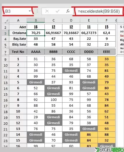

O zaman hemen kodumuzu paylaşayım :)
İlgili kodumuzu modül içerisine yapıştırınız.
Not: Formül güncellendi.
(21 satır)
Kodu yapıştırdıktan B3 hücresine =exceldestek(B9:B58) formülünü yazmanız yeterlidir.

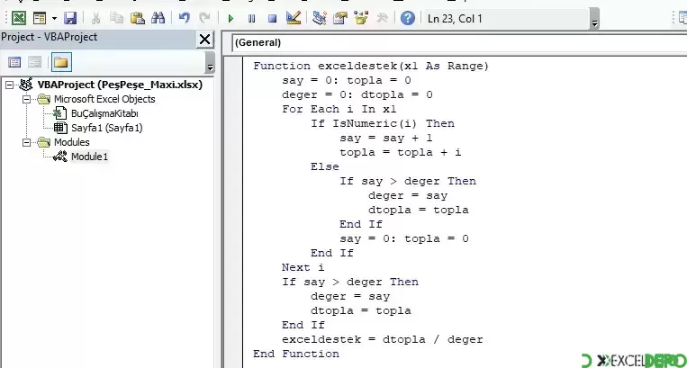

Ben de KTF yerine bir makro kodu hazırlamıştım, göndereyim bari, alternatif bulunsun.
Kodun ilk satırındaki değerleri değiştirerek istenildiği gibi kulanılabilir.
CPP:
(19 satır)
