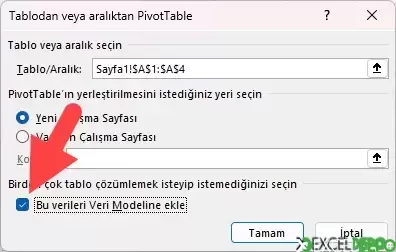

Bir de Pivot oluştururken, aşağıdaki kısmın işaretli olması gerekiyor, var olan Pivot için yerini bulamadım ben de.

Tekrar denedim ve oldu. Ancak "Bu verileri Veri Modeline Ekle" pasif yani tıklayarak açarak yapınca oldu. Aynı sorunu yaşayan arkadaşlar için detaylıca yazdım.
