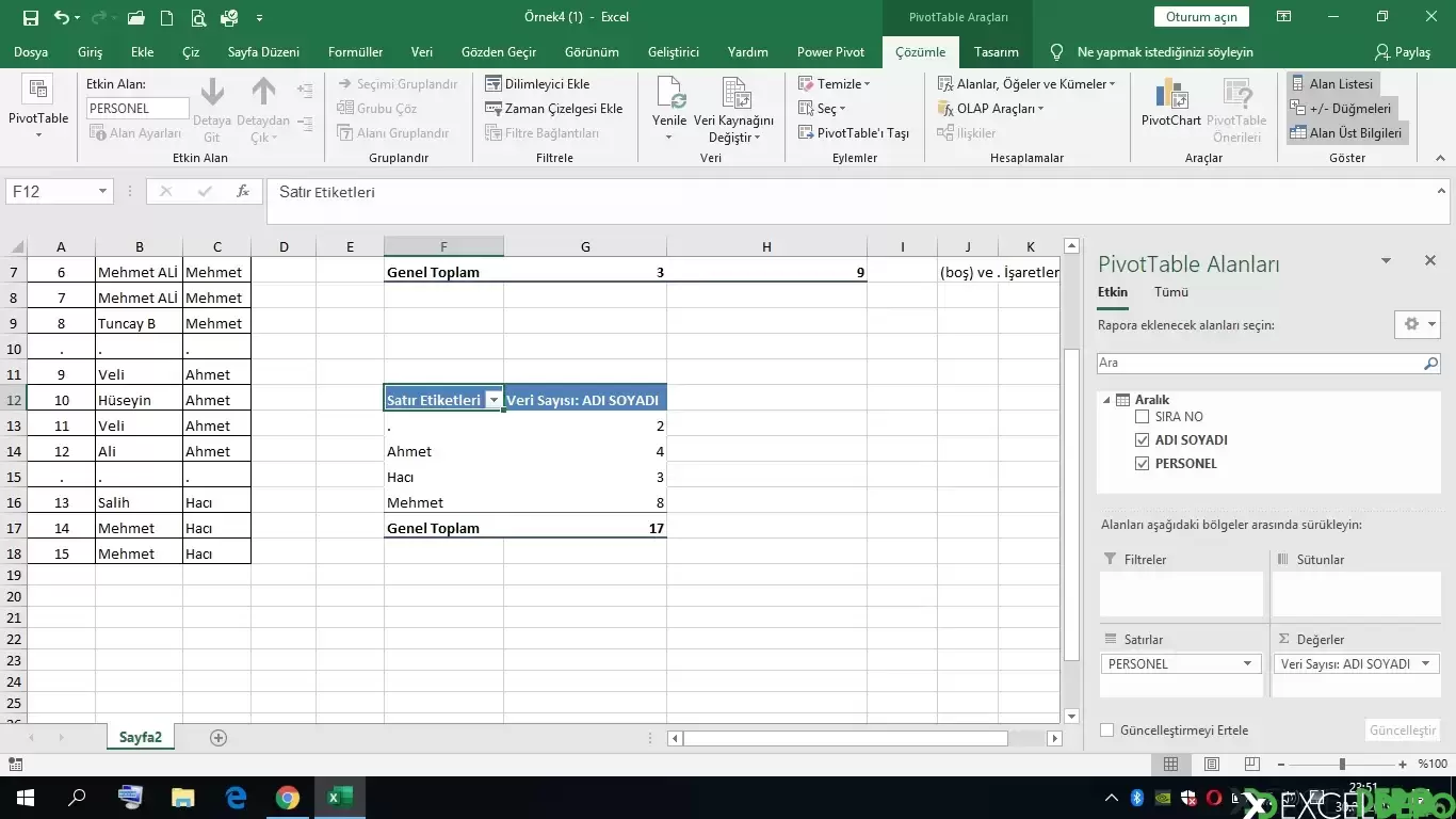

Sayın Ömer Bey, yapmak istediğim örneği elle düzenleyerek ekte gönderiyorum, bu işlemi pivotta yapmak istiyorum.
G ile H sütunudaki verileri elle girdim.
Bu şekilde yardımcı olur musunuz?

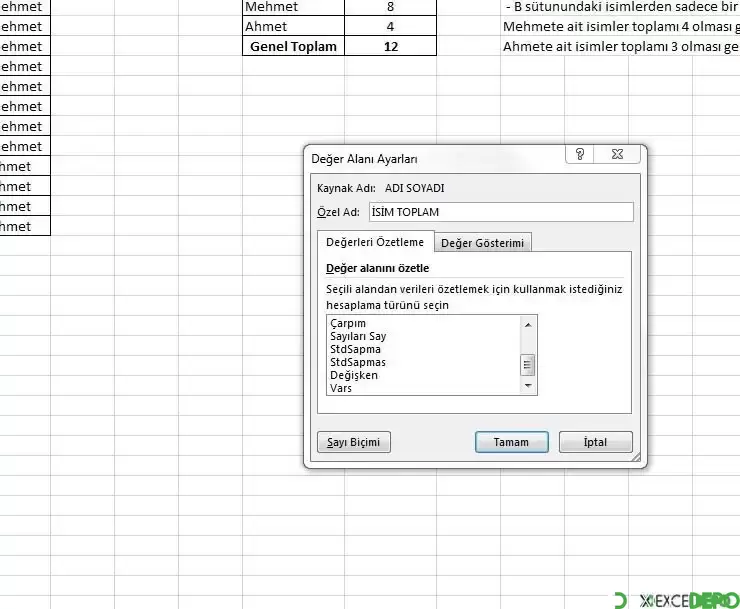

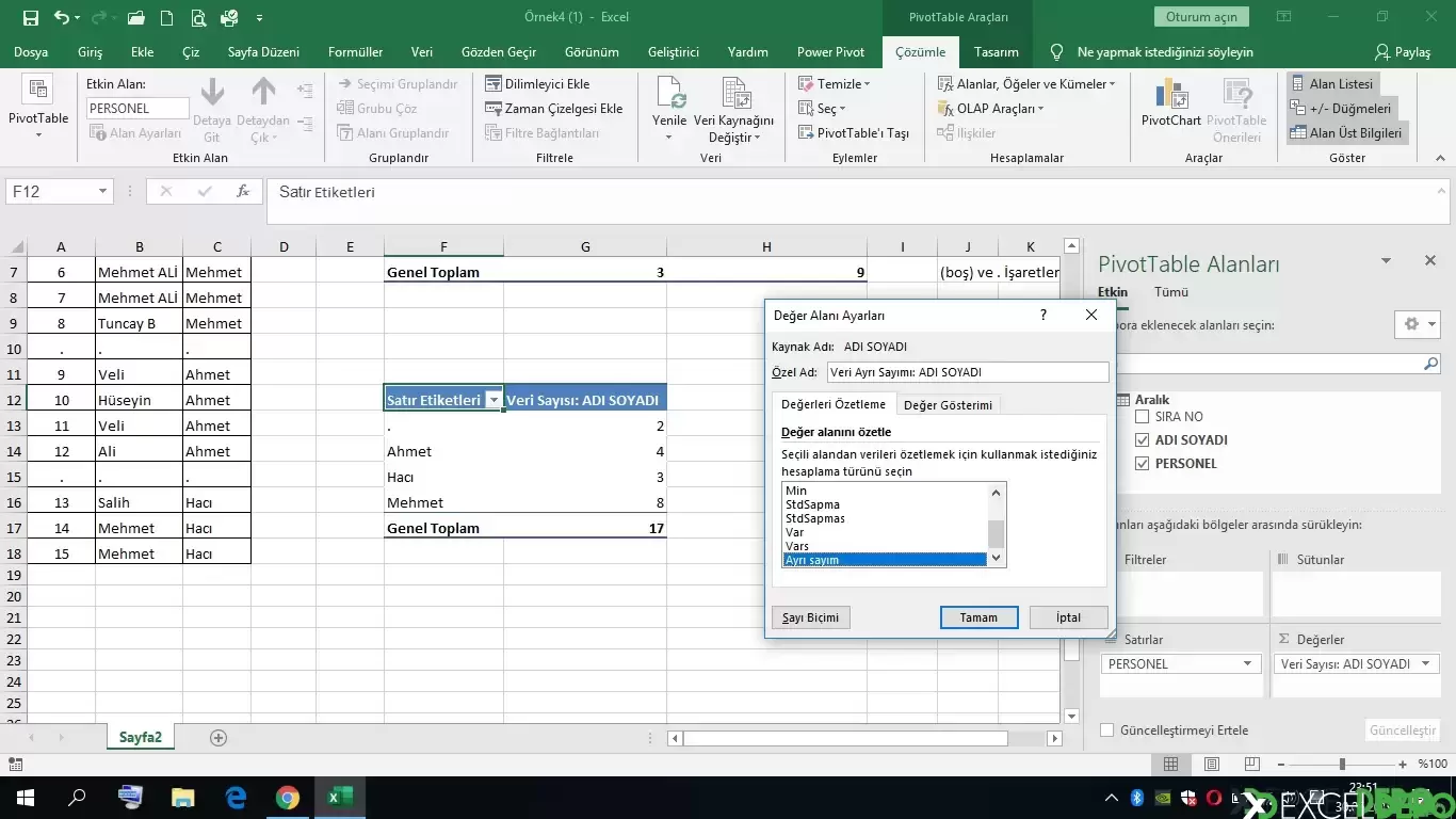

Ellerinize sağlık, tam istediğim gibi çalışıyor, bu ayrı sayım bilgisini nereden ayarlamam gerekiyor.
Bu yaptığınız işlemleri kısaca yazabilir misiniz?
Bir türlü bulamadım.
Bu bilgileri orijinal dosyama aktarmam gerekiyor.
Rica ederim...
orjinal tablonuza sıradan pivot table uygulayın açılacak pivot table alanlarında filitre sütün satır ve deger alanlarına istediğiniz başlıkları ekledikten sonra değerler bölümüne eklediğiniz başlıkların üstünü tıklayıp açılacak sayfada değer alanları ayarlarının en sonunda bulunan ayrı sayımı tıklamanız yeterli olacaktır..
iyi çalışmalar
orjinal tablonuza sıradan pivot table uygulayın .............
iyi çalışmalar
