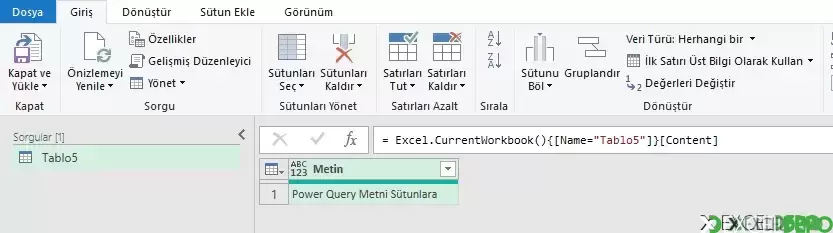

*Tablo biçimlendirmesi yaptıktan sonra tablonun içindeyken Veri / Verileri al / tablodan-aralıktan adımlarıyla ilgili tabloyu PQ ya aktaralım.
Karşımıza bu ekran gelecek :
"Metin" adını verdiğimiz tablo PQ ya eklenmiş olacak.

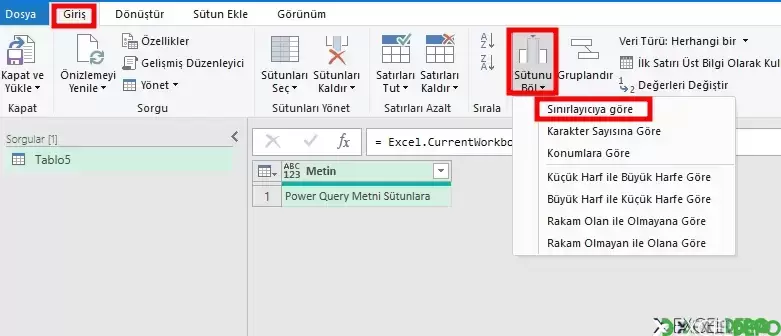

Bu ekranda Giriş / Sütunu böl seçilerek açılan menüden yapacağımız bölme işlemine uygun olan seçenek belirlenir.
Örneğimizde "sınırlayıcıya göre" adımı seçildi.
Gelen ekranda sınırlayıcı olarak "Boşluk" seçilerek "tamam" yapılır.

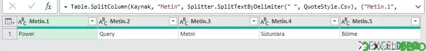

Metin kelimelere ayrılarak sütunlara bölünmüş olacaktır.

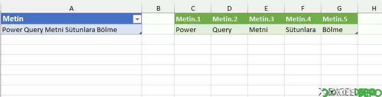

Son yapılması gereken bu sorgu sonucunun excel sayfasına eklenmesidir. Bu işlem için bize sunulan 2 seçenek var.
Üst menüde "Kapat ve Yükle" yi seçersek excel dosyasında YENİ bir sayfa açılır ve bu sorgu ekranı o sayfada oluşturulur. Ama Veri tablosunun olduğu sayfada görünmesi istenirse "Kapat ve Yükle" düğmesindeki seçeneklerden "Kapat ve Hedefe yükle" seçilir ve böylece istediğimiz sayfanın istediğimiz hücresinde sorgunun eklenmesi sağlanır.
Sonuç aşağıdaki gibi olacaktır.
PowerQuery aynı Pivot Tabloda olduğu gibi kaynak veride değişiklik olduğunda değişimi direkt yansıtmaz. Bunun için içinde bulunulan sayfada CTRL+ALT+F5 yapmak ya da veri sekmesinde "yenile" yapmak gerekmektedir.

Sütun Böl işlemi çok farklı kriterlere göre yapılabilmektedir. Aşağıdaki menüde bu kriterler görülmektedir.
