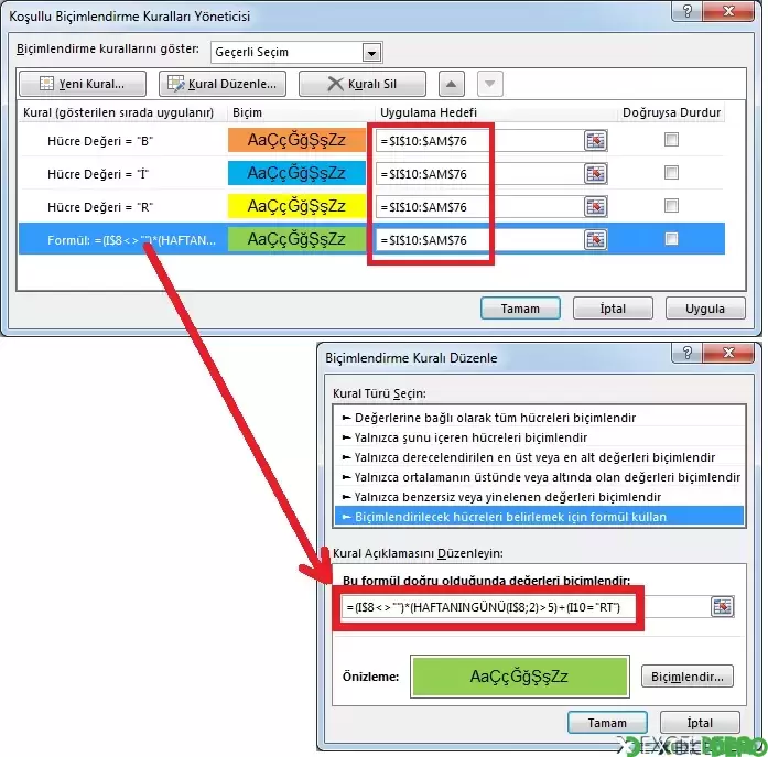

- Başka bir sorunum var RT Lerde C ve P gibi yeşil renk olması gerekiyor. İ ve R ler C ve P ye yazıldığında R sarı İ mavi olmuyor. yardımlarınızı bekliyorum
Önce I10:AM76 aralığını seçip bu alandaki koşullu biçimlendirmelerin tümünü kaldırın.
Ardından da yine bu alan seçili durmdayken; ekran görüntüsündeki gibi koşullu biçimlendirmyi tekrar yapın.
Ömer bey sizi bugün çok yordum. Bu sorunu çözelim bugünlük yeter inşallah. Koşullu biçimlendirmeyi dediğiniz şekilde yaptım ama olmadı. (İ) ve ( R) lerde farklı renklerde olması gerekiyor.
