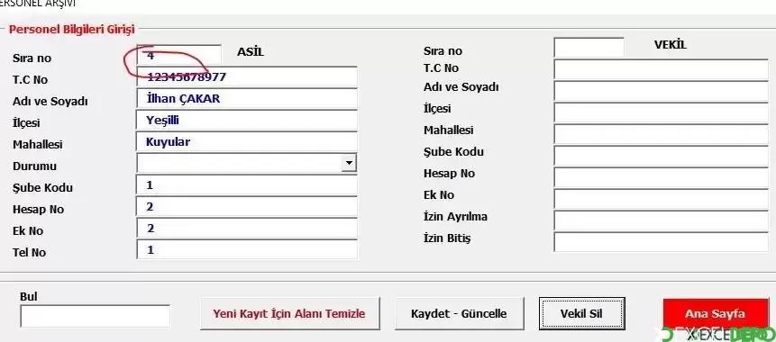

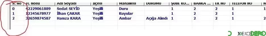

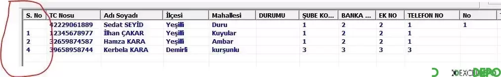

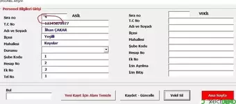

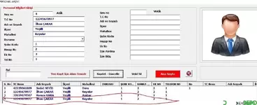

Hocam emeğinize sağlık. Kodu uyguladım sorun çözüldü . Yalnız başka bir sorun çıktı. Vekil bilgilerini sildiğimde asıl şahsın bilgileri son sıraya otomatik olarak atıyor. Şu an 3 personel kayıtlı 2. Sıradaki vekil bilgilerini sildiğimde 2. Sıradaki asıl personel bilgileri kaydet güncelle butonuna tıkladığımda 4. Sıraya geliyor.
