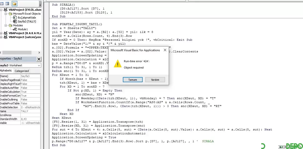

Zaten siz kodun tetiklenmesi şuna bağlı olsun demediniz ki.
Sanırım doğrusu, PUANTAJ işleminin ardından sıralama makrosunun çalışması.
PUANTAJ makrosunun End Sub satırının hemen üstüne SIRALA diye bir satır ekleyin ve değer değiştirme düğmesine tıklayın.
D sütununa veri girişi olduğunda tetiklesin. Aşağıdaki gibi bir satır ekledim ama, ekran görüntüsünü paylaştığım hatayı aldım.
p.Range("D8:AJ127" & p.[AJ127].End(3).Row).Sort p.[D7], 1, p.[AJ126], , 1 ' SIRALA

İyi de alt taraftaki veriler formüllerle elde ediliyor (yeni fark ettim)
Veri alınışını alfabetik hale getirmek veya veri kaynağını alfabetik hale getirmek daha doğru olur.
Aslında sorunuzun cevabı aşağıdaki kod.
Ancak hücreler boş gibi görünse de boş olmadığından bu şekilde kullanamazsınız.
İsterseniz bu formülleri sayfada başka bir alana uygulayıp verileri oraya alın.
Oradaki verilerin alfabetik olarak asıl yerlerine aktarılması için formülle çözüm aransın.
