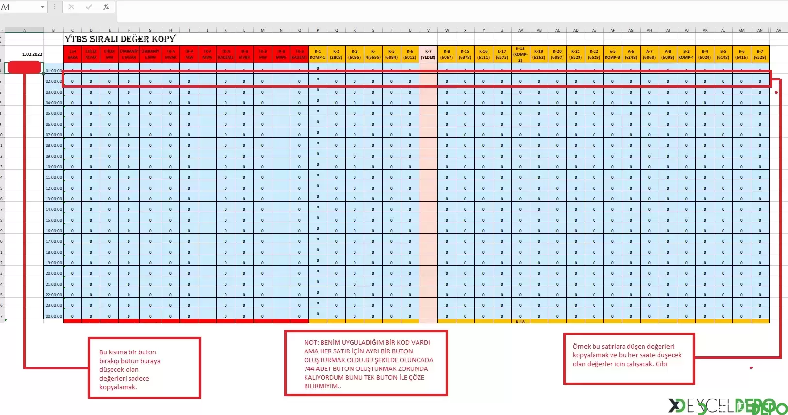

Elimde oluşturmuş olduğum bir rapor var bu raporun içinde 1 günlük 24 saatlik değer tablosu oluşmaktadır ben bu tabloyu aylık olarak bir excel sayfasında oluşturdum. Şimdi ise yapmak istediğim C sütünundan AN sütununa kadar olan saatlik dilimleri her dolduğu zaman yani rakamla her dolduğunda bir buton vasıtası ile kopyalamak.
Hem ekran resmini hem de excel dosyasını ekledim ben bir kaç yol denedim ama yapamadım yardımcı olursanız çok sevinirim..

*Öncelikle göndermiş olduğum raporda 1 aylık tablolar mevcut.
*Bu raporda yapmak istediğim bir buton oluşturup her saate veri eklendiği zaman kopyalamak.
*Her satır için ayrı ayrı buton oluşturmak yerine bir buton ile bu işlemi halletmek istiyorum.
Mümkünmü böyle birşey?

*Bu göndermiş olduğum YTSB_Değer_Kopy sayfası tamamen diğer sayfalara girilen değerler bu sayfaya gelecek ve bu tanımlı biçimde şuan çalışıyor burda herhangi bir sorun yok.
*Her saat için girilen değerler YTBS_Değer_Kopy sayfasına düşecek zaten hali hazırda çalışıyor şuan sistem mauose ile satırları çekip kopyalamak yerine bir buton ile bunu yapmak istiyorum.
* Yapıştırmak istediğim yer ise tamamen excel den bağımsız çalışan Bizim YTBS dediğimiz bir portal burdan kopyalanan değeri YTBS Sistemine kendi kullanıcı adımız ile şifremiz ile girdiğimiz saatlik değerlerimizi kaydettiğimiz bir platform yada portal diyeyim.
