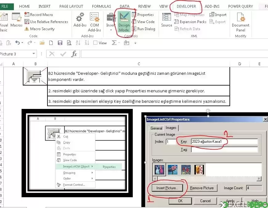

Aklıma bir şey geldi: ActiveX' lerin arasında ImageList componenti vardır. Resim depolamak için kullanılır. Ancak biraz sorunludur. Sizde çalışırsa başka bilgisayarda çalışmayabilir. 32bit/64bit farkı, DLL dosyalarının versiyon farkları gibi konulara aşırı derecede hassastır. Bu komponenti kullanarak istediğiniz işlemi kısa bir kodlama ile çözebildim.
Ekteki excelin "Dosya" sayfasının B2 hücresinde bu komponenti yerleştirip içine birkaç resim yükledim ve "Key" özelliğinde isimlerini yazdım. Developer moddan çıkınca bu komponent görünmez olur. Developer moddaykende makrolarınız çalışmaz. Dikkat.
Dosyayıda ekliyorum ama benim bilgisayarım en az 12 yaşında ve ve 32bit - ofis2013 kullanıyorum. Sizde ise 64bit ofis var. Sizde çalışır mı emin değilim. Dosyayı ekliyorum, umarım faydalı olur.
