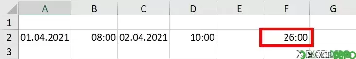

Merhabalar Sn. @Orhan
Aşağıdaki formül ile resimde işaretlediğim gibi 26 saat sonucunu alabilirsiniz.
[REPLY]
[/REPLY]
-- Başka bir koşul varsa formül içindeki "" yerine diğer koşulu yazabilirsiniz.

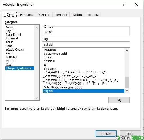

-- Formül yazdığınız hücrenin biçimini [ss]:dd olarak ayarlayınız.

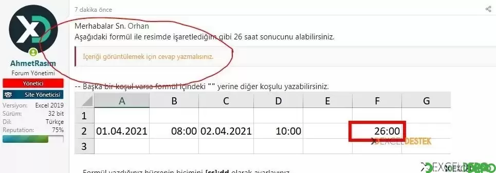

Merhaba, yazılan formülün içeriğini görmek için cevap yazmalısınız diye yazıyor, bundan dolayı mesaj yazıyorum.
Sayın Ahmet Bey, formülleri görmek için her açılan konuya mesaj mı yazmak gerekiyor, yoksa bu soruya özel mi bu işlem.
Geri bildiriminizde haklısınız, lakin en müzdarip olduğumuz hususlardan biride, çoğu zaman cevaplardan sonra bir bilgi verilmemesi...
Bu özellik muhtemelen hiç bir forumda olmayan özel bir yapı. Sadece konuyu açan kişiye yönelik olarak kullanılabilir mi kısmını araştıracağım. Zaten kullanmakta yöneticilerin ya da üyelerimizin kendi tasarruflarında olan bir husus.
İsterlerse kullanmazlar yani :)

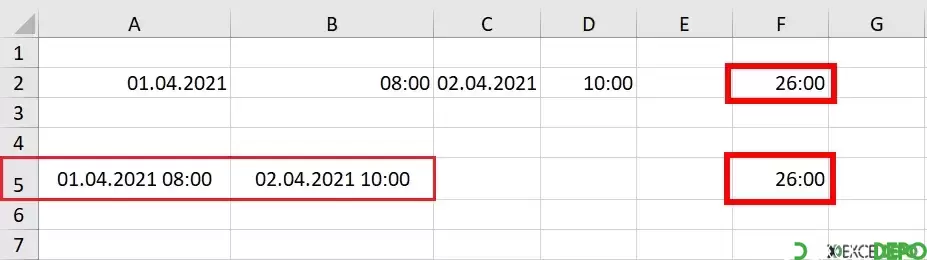

Aynı hücre şeklinde tarih ve saat yazılırsa da, Hücre Biçimlendir -> İsteğe Uyarlanmış -> Tür kısmı, [ss]:dd biçiminde yapılırsa, bitişten başlangıcı çıkarmak yeterli olacaktır.
Burada alternatif yöntemler denenebilir.

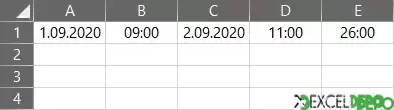

Ben biraz işin mantığını kavratmak adına aşağıdaki formülü tavsiye ederim:
=TOPLA(SAYIYAÇEVİR(C1);SAYIYAÇEVİR(D1))-TOPLA(SAYIYAÇEVİR(A1);SAYIYAÇEVİR(B1))
Veri dizilimi ise aşağıdaki gibi:
Bildiğiniz üzere Tarih değerlerinin tamsayı cinsinden bir sayısal karşılığı vardır ve başlangıç için 1/1/1900 esas alınır.
Dolayısıyla, 1/1/1900 tarihine denk gelen tamsayı 1'dir.
Saatlerde de, 24:00 saate denk gelen tamsayı 1'dir. Daha küçükler 0,11 gibi bir ondalık sayıya denk gelir.
Bu mantıkla tarih ve saat değerlerini tek bir hücrede sayıya çevirip toplatmak suretiyle birbirinden çıkarmak yeterli olacaktır.
