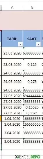

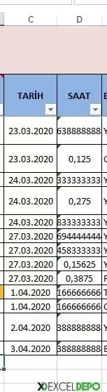

Ekte gönderdiğim excel dosyamın 2.sayfasında oluştuduğum Düzelt butonuna bastığımda D sütunundaki saatlerin formatı bozuluyor,
Saatler gönderdiğim resimdeki gibi bozuluyor.
Bu dosyayı arkadaşlarla ortak kullandığımız için bazen saatlerin arasına nokta veya virgül koyduklarından,
yanlış hesaplamalara neden olduğu için bu kodu kullanıyorum.
Yardımcı olur musunuz?

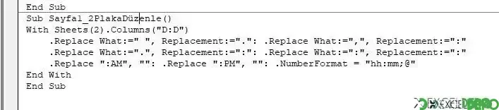

İllede mevcut koda bir ilave önerisi isterseniz.
Koddaki For...Next döngüsünün hemen üstünde yer alan Sheets(2).Columns("D : D") için oluşturulmuş
With....End with blokunu aşağıdaki gibi değiştirerek deneyin..
(5 satır)

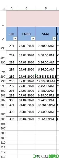

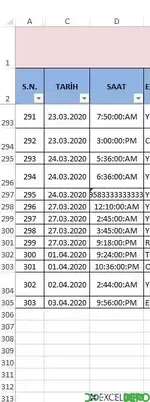

Sayın Ömer Bey, ilginiz için çok teşekkür ediyorum.
Eklemiş olduğunuz kodu tek başına kendi dosyama uyguladığımda ekte gönderdiğim resimdeki gibi oldu.
Ama bu siteye gönderdiğim örnekte güzel çalıştı, kendi dosyamda saat haricinde rakamlar oluştu anlamadım.
(5 satır)

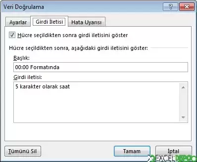

Ayrıca veri doğrulama ekranındaki GİRDİ İLETİSİ kulakçığına ekran görüntüsündeki gibi bir uygulama yaparsınız.
Dikkat: Üstteki onay kutusu işaretli olacak.
