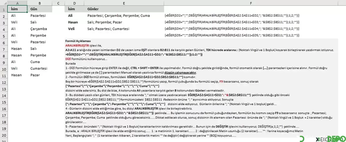

ARALIKBİRLEŞTİR işlevine örnek olarak, resimde de görebileceğiniz örneği hazırladım....
Dosya ektedir.... İncelersiniz....
