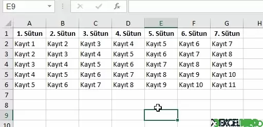

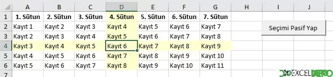

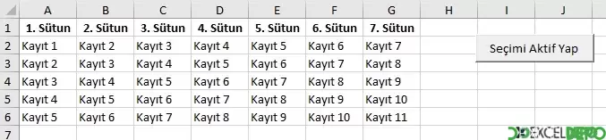

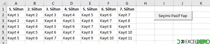

Merhabalar Sn. @hakki83
Paylaştığınız dosyada sayfa boş olduğu için, örnek olması açısından Ekteki dosyada Sayfa2 içerisine örnek hazırladım.
Nasıl çalışır?
-- Sayfada bulunan düğmede Seçimi Aktif Yap yazıyorsa, hücrelere tıkladığınız zaman herhangi bir renklendirme olmaz.
-- Seçim sonucu renklendirme olması için bu düğmeye tıklamalısınız.
-- Düğmeye bir kez tıkladığınız zaman Seçimi Pasif Yap yazar.
-- Artık hücre seçtiğiniz zaman renklendirme işlemi yapılır.
