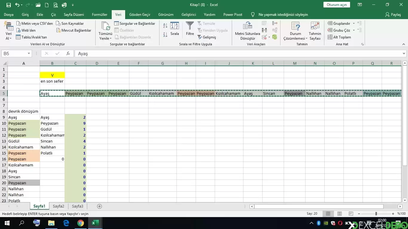

RESİM 1 alanı kopyalayın

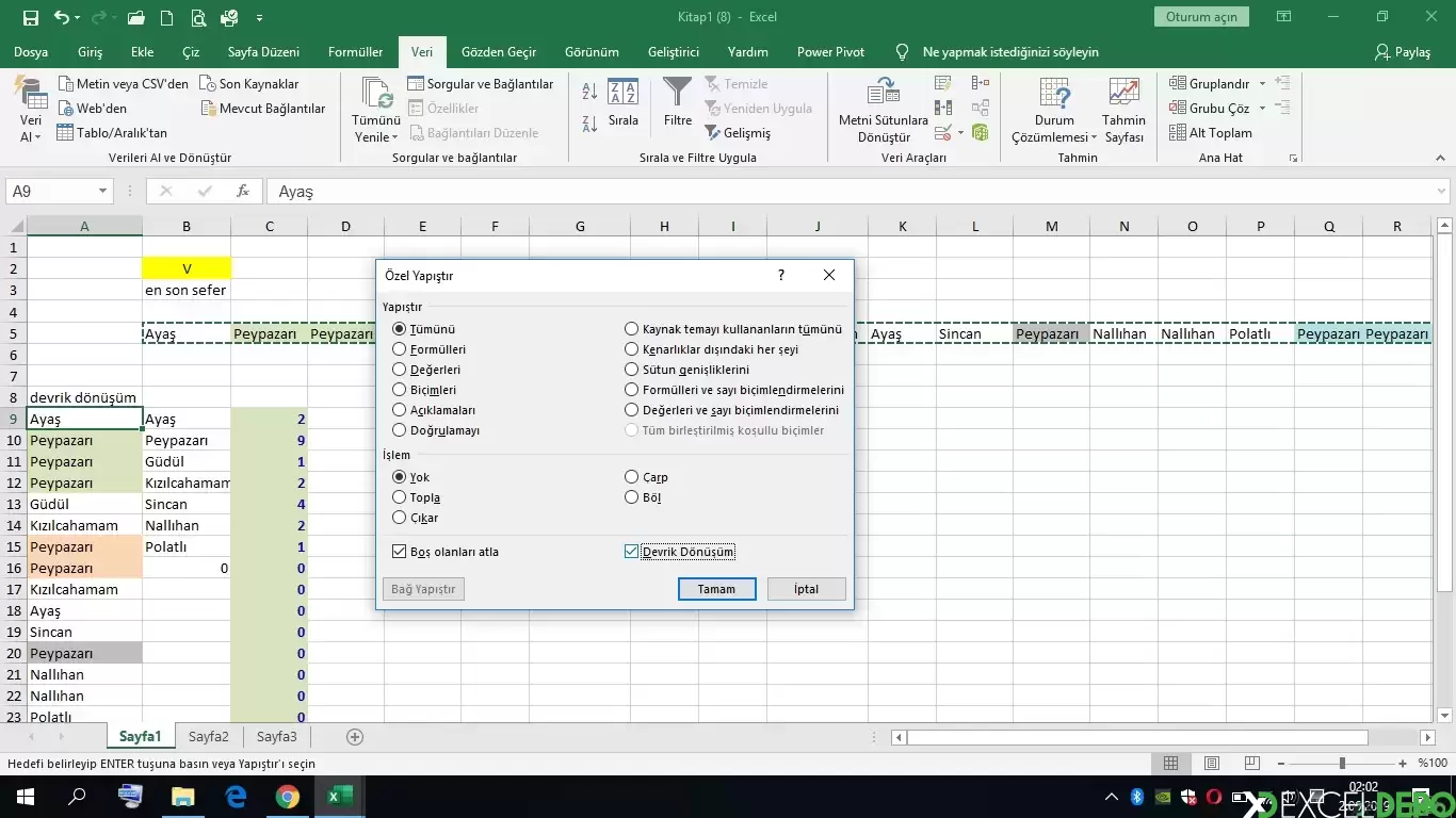

resim 2 A9 hücresine uygulayıp tamam deyin
ve B9 hücresi için formülü yapıştıın ve formülü taradıktan sonra CTRL+shift+ENTER yapmayı unutmayın
son olarak C9 hücresine
umarım işinizi görür
DOSYANIZ EKTEDİR
