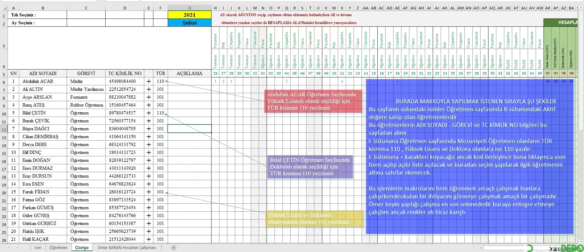

Burada yapmaya çalıştığımız ise Öğretmenler sayfasındaki Aktif etiketli öğretmenleri Çizelge Sayfasına taşımak. Aktif özelliği pasif yapıldığında Çizelge sayfasından da kalmasını sağlamak...
Bu taşıma işleminde Öğretmenin Mezuniyet durumuna göre Tür alanını belirlemek(Yüksek Lisans ve Doktorası varsa 110 değeri yoksa 101 değeri vermek)

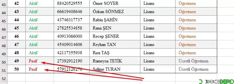

Öğretmenler sayfasındaki B:B sütunundan öğretmenleri pasif yapıyorum ama herhangi bir değişiklik olmuyor.
Ben mi anlayamadım
sondaki 2 ismi öğretmen sayfasından pasif yapmama rağmen çizelgede görünüyor.

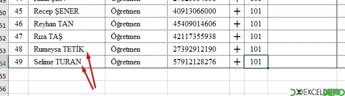

Ömer bey öğretmen isimlerini pasif sonra aktif yaptığımda sağdaki toplama alanı ve + karakteri siliniyor buna göre adapte etme şansınız var mı kodları

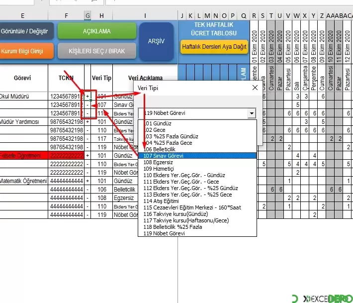

E sütununa tıkladığımda Veri sayfası C sütunundaki liste açılacak user form açılır liste menüde oradan seçilen veri TÜR'ü o öğretmenin alt satırı olarak eklenecek...
Elbette onun önünde + karateri değilde - karakteri olacak ona tıklandığında o satırı kaldıracak
TÜR numarası neyse sol taraftaki alanda o tür numaralarının kesiştiği alanda toplamını alacak...

yani verileri taşıdık sonra öğretmenlerden bir ya da bir kaçını aktiften pasife (Öğretmen sayfası B sütununda) ya da pasiften aktife çevirdiğimizde yeniden Taşı dediğimizde sağdaki toplama alanı siliniyor ya da + karakteri oluşmuyor
