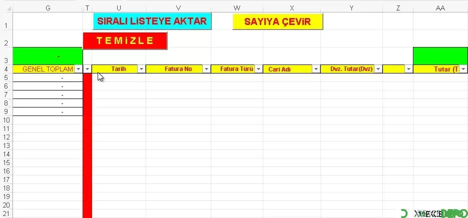

Arkadaşlar merhaba
başka çalışmamda kullandığım Gib arşiv ve portal sayfalarındaki bilgileri zirve ft mükerrer kontrol sayfasında U5 hücresinden itibaren alt alta aktarıyorken
bu çalışmamda aynı kodları kullanmama rağmen U2 den itibaren aktarım yapıyor
gözümden kaçan bişey mi var diye baktım ancak aynı kodları kopyaladığım halde sorunu çözemedim
bu konuda yardımcı olurmusunuz
iyi çalışmalar

sorun Gib arşiv ve Portal sekmelerindeki A - L sütunlarındaki bilgileri bu sayfaya alt alta aktarmak istiyorum
butondaki makro üst satıra aktarım yapıyor
ben U5 Tarih yazan başlıktan aşağı aktarmısını istiyorum
butonları kullanırsanız görürsünüz üst satıra aktarım yapıyor

Ömer bey
GİB ARŞİV
PORTAL
ayrı ayrı olmak üzere sekmelerdeki mavi butona bastığımızda
ZİRVE FT MÜKERRER KONTROL
sayfasına alt alta aktarım yapıyor
önce gib arşiv sekmesinden ZİRVE FT MÜKERRER KONTROL aktarıyorum
sonrada portal sekmesini butonla ZİRVE FT MÜKERRER KONTROL sayfasına gib arşivden aktarım yaptığımın altına aktarım yapmak istiyorum
yani her iki sayfadakileri ZİRVE FT MÜKERRER KONTROL sayfasında U5 tarih başlığının altına alt alta aktarmak istiyorum..
benim istediğim U5 Tarih başlığının altında itibaren aktarması
ancak butonlar U2 den itibaren aktarım yapıyor
bu makro kodlarını başka çalışmamda istediğim gibi alt alta aktarım yapıyorum uzun zamandır ve birçok dosyada
ancak bu dosyada bu makro kodları U2 den itibaren aktarım yapıyor
tek bir butonla iki sayfayı aktarım yapmak istemiyorum duruma göre portal yada gib arşiv aktarım yapıyorum
teşekkürler
