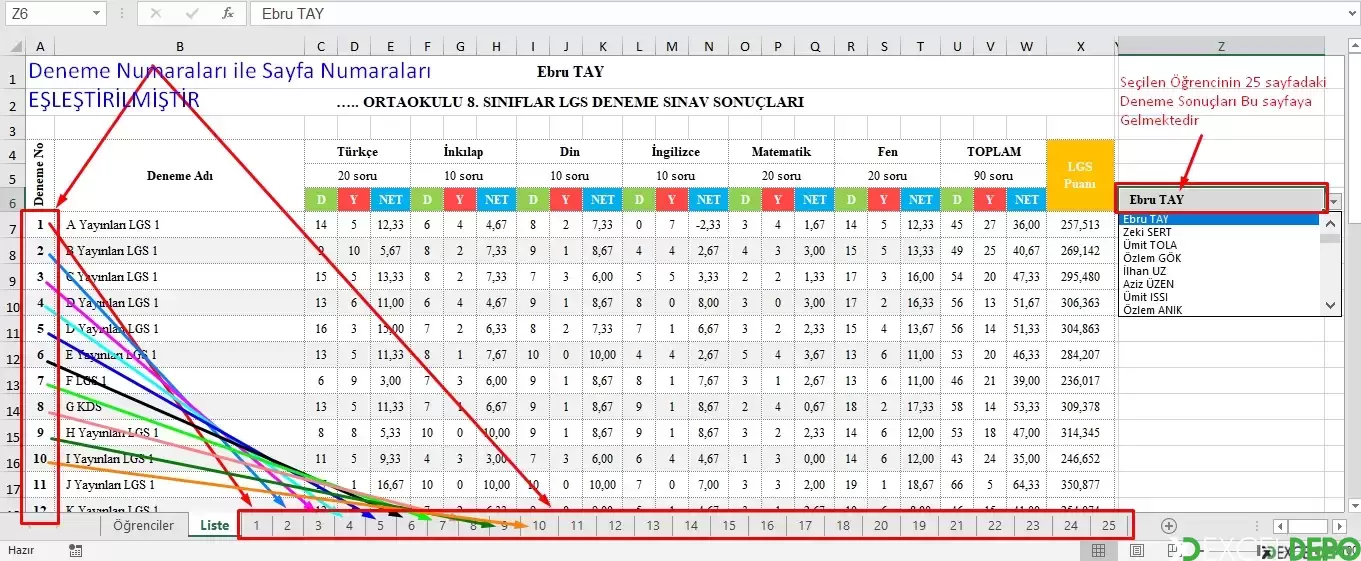

Şimdi ise 128. satır yerine her sayfanın 130. satırındaki satırı baz alarak Liste sayfasındaki o sayfa numaralı satırın metin rengini aynı şekilde Kırmızı - Yeşil - Mavi renklendireceğiz.
Görsellerde de anlattığım ve örnek sayfada da yer aldığı gibi,
Liste sayfasında 25 satır/adet deneme ve istatistikleri var.
Bu satırların başındaki deneme numarası oluyor ve bu numaralı sayfada bu denemenin sonuçları yer alıyor.
Liste!Z6 hücresindeki açılır menüden seçtiğimiz öğrencinin 25 sayfa/deneme sonuçları Liste sayfasının ilgili satırına gelmektedir. (Bu taşıma işlemindeki makro kodları çok döngü olduğu için zaman zaman sayfayı kasmakta ya da veriler gelirken biraz beklemek gerekebiliyor. Buna da yeni bir çözüm arıyorum)

Örneğin Ebru TAY isimli öğrencinin

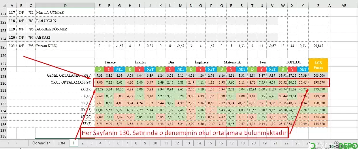

1. Deneme (A Yayınları LGS 1) sonuçlarına göre Türkçe Doğru Sayısı (Liste!C7) 14 Tür
1. Deneme yani 1. Sayfaya geçip 130. satırdaki okul ortalamasının Türkçe Doğru ortalaması (='1'!E130) 9 dur
O halde Ebru TAY isimli öğrencinin ortalaması okul ortalamasından büyük olduğu için metin rengi yeşil olacak. Düşük olsaydı kırmızı olacaktı (Y alanında tam tersi -Düşük Yeşil - Yüksel Kırmızı)
1. denemenin tüm satırı bu şekilde devam edecek...
2. Deneme (B Yayınları LGS 1) sonuçlarına göre...
2. Deneme yani 1. Sayfaya geçip 130. satırdaki....
şeklinde son denemeye kadar devam ediyor....
Liste!$C$7:$T$40 arasında uygulanacak
