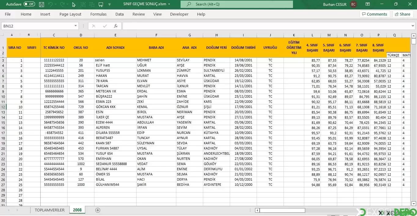

Okulumun 2014 yılı öncesi sınıf geçme defterleriyle ilgili bir program hazırlıyorum. Bu yıllara ait e okuldan bilgiler PDF formatında alınabiliyor. Bu bilgileri internet üzerinden PDF yi excele aktarınca ekte örneklediğim formatta excel dosyası oluşuyor. PDF olarak her sayfayı ayrı bir ekcel sayfası haline getiriyor. ekte sunduğum dosyanın aslı 370 sayfa oldu mesela.
Bu dosyadan bilgileri düzenli ve rahat bir şekilde almak için sayfaları birleştirmek istediğimde bulduğum hiçbir kod bu sayfaları birleştirmedi.
Şimdi benim yapmak istediğim bu dosyadaki sayfaları bir sayfa altında birleştirmek.
Veya olabiliyorsa belli başlıklardaki bilgileri dosyanın bu haliyle tüm sayfalardan alarak alt alta yazacak bir kod.
Eklediğim 2007-2008 isimli dosyadan bilgileri SINIF GEÇME SONUÇ isimli dosyada 2008 sayfası açarak buradaki başlıklardaki bilgileri aktarmak istiyorum. Saygılar sunuyorum.

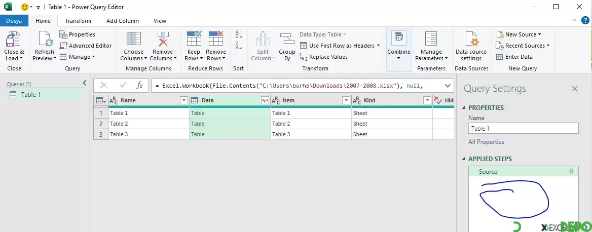

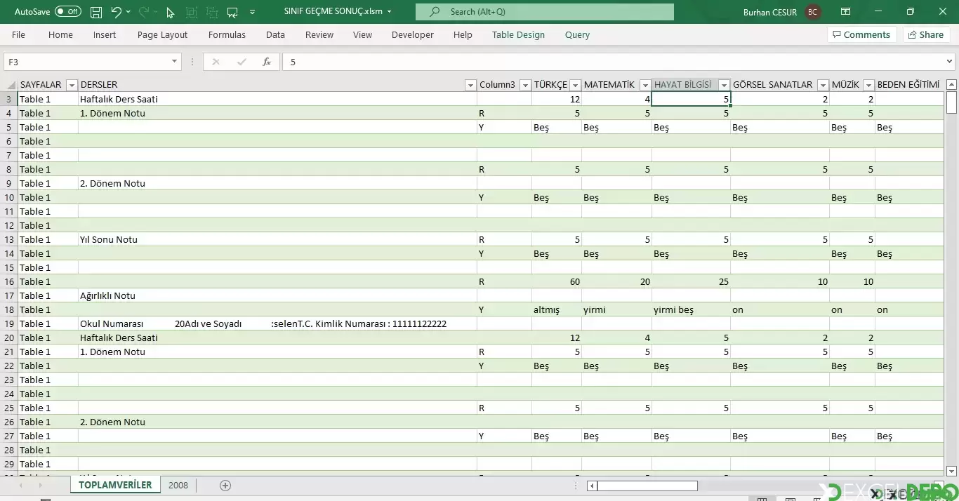

Sınav geçme sonuç sayfanızı açıp veri sekmesin den veri al başka bir excel kitabından dedikten sonra 2007-2008 çalışma kitabını seçin açılan pencere de ilk sayfayı seçip power query sorgu ekranına yükleyin. Açılan ekranda sorgu adımlarını sağ taraftaki adımlar onları görsel de olacak şekilde kaldırın . sonra ikinci sutunda ki veriyi seçip sağ tıklayıp diğer sutunları kaldır diyin ve o sutunun sağ ust köşesinde ki kutucuğa çift tıklayıp açılan pencereye tamam işaretleyin.Sonra oluşacak sayfanıza yeni isim verebilirsiniz sağ tarafta ki pencereden.Sonra kapat ve yükle dediğinizde 2007-2008 dosyanızda kaç tane sayfa varsa o sayfadaki veriler tek bir sayfada alt alta gelecektir. Sonrasında bu verileri işlemeniz daha kolay olacaktır . Bu birinci adım olsun ikinci adımda verileri satırlara işleme işlemini düşünürüz.

Emin olun en basiti bu . Takıldığınız veya yanlış aldığınız sonuç var ise onu belirtiniz düzeltelim sonrasında yaptığımız işlemin devamı @Ömer BARAN nın yöntemiyle devam edecek . Bu işlem ile yüzlerce sayfanızı bir sn içerisinde tek sayfada toplamış olacaksınız .

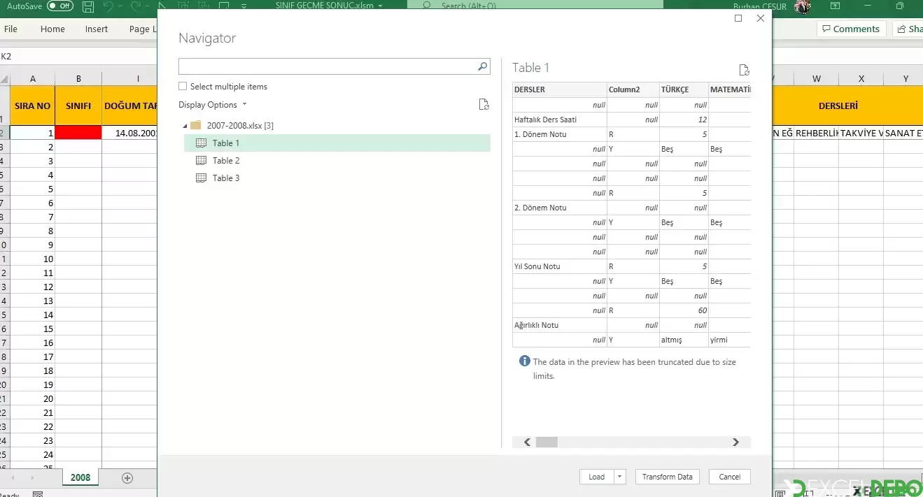

Sayın Burhan.cesur üstadım. Değinizde elbette haklısınız. Ancak resimleri inceleyip bir şeyler yapmaya çalıştım. menüleriniz ingilizce olduğundan ve sınırlı excel bilgimle maalesef başaramadım. Mesela;
"veri sekmesin den veri al başka bir excel kitabından" İşlemini yapmak istediğimde veri sekmesi altında dış veri al diğer kaynaklar xml Excel den kendi dosyamı seçmek istediğimde ekranda göremiyorum bile.
Diğer adımları da nasıl kullanacağımı bilemedim.

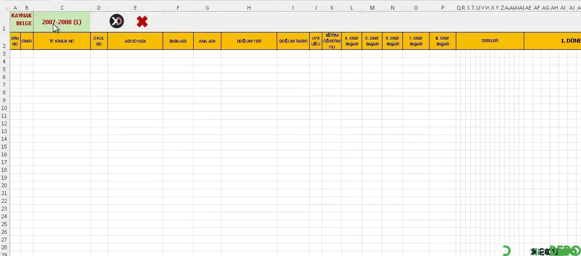

Oysa şöyle bir şey hazırlamıştım. Siz bilirsiniz.
Veri kaynağı: son eklenen 10 sayfalık kapalı excel belgesi.
Kapalı belgede herhangi bir değişiklik yapılmamakta, SONUÇ belgesinde, başka bir alan/sayfa kullanılmamaktadır.
