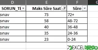

Sanırım hatalı ifade ettim örnek paylaşayım; tek formulde bunu yazdırabilir miyiz?

Sayın @ekrmy
Yeni yolladığınız resimde nereye ne yapmak istediğinizi anlayamadım.
Forumumuza dosya yüklemek ücretsizdir.
Lütfen normalde nasıl yazan hücreleri formülle nasıl yazdırmak istediğinizi bir yan hücresine yazarak belirttiğiniz örnek bir dosya paylaşınız.

Merhaba İlyas Bey,
Oluşturulan kayıtların geçen süresi hesaplanıyor, "Maks Süre Saat" sütununda kayıtların saatleri yer alıyor çok fazla kayıt ve çok fazla süre olması nedeni ile raporlamada bunları süre gruplarına ayırıyoruz. "Süre Grubu" şuan bir formül yazamadığımız için manuel yazıyoruz ve fazla zaman alıyor. Teşekkür ederim.
Dosyayı kontrol ediniz.
Ama netleştirilmesi gereken birşey var. 24 rakamı 0-24 mü yoksa 24-36 sonucunu mu vermeli?
Ayı şekilde 36, 48, 72
