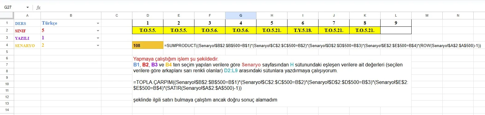

Aşağıdaki gibi Senaryo isimli bir sayfada verilerim var.

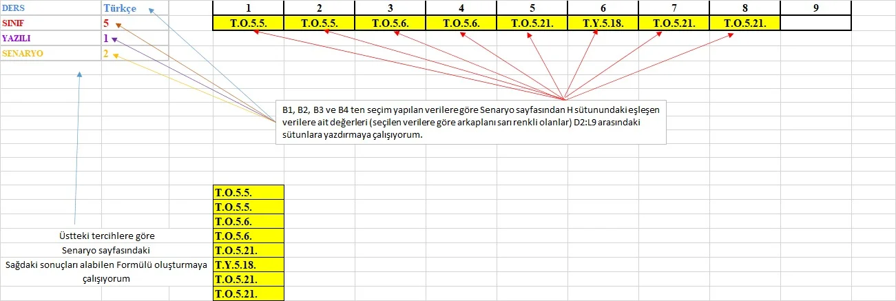

Aşağıdaki gibi Giriş isimli bir sayfada B1, B2, B3 ve B4 ten seçilenlere göre Senaryo sayfasından verileri çekmek istiyorum.
Yapmaya çalıştığım işlem şu şekildedir.
B1, B2, B3 ve B4 ten seçim yapılan verilere göre Senaryo sayfasından H sütunundaki eşleşen verilere ait değerleri (seçilen verilere göre arkaplanı sarı renkli olanlar) D2:L9 arasındaki sütunlara yazdırmaya çalışıyorum.
CSHARP:
şeklinde ilgili satırı bulmaya çalıştım ancak doğru sonuç alamadım
Bu işlemi Formülle nasıl yapabilirim?

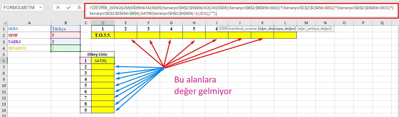

Ekran görüntüsü yanıltmıyorsa;
öncelikle formülünüzdeki ....)=B$1...., ....)=B$2 kısımlarında ....)=$B$1...., ....)=$B$2 gibi sütunları da sabitlemeniz gerekir.
Mevcut formüle *($H$2:$H$500=D$2)* eklemek yeterli olur gibi duruyor.
Tabi tüm koşulları aynı anda sağlayan satır adeti hep 1 ise sonuç alrsınız.
Tüm koşulları sağlayan satır adeti 1'den fazla olursa formülün sonucu ilgili verilerin satır numaralarının toplamı olacaktır.

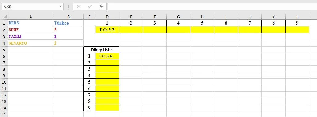

@Ömer BARAN Bey Teşekkür ederim formülleri örnek dosyaya uyguladım.
Hata benden kaynaklı mıdır emin olamadım ama
Yatay ve Dikey formüllerde 1. veride bir sonuç var diğerlerinde veri yok.
Dikey ve Yatay 1. Veride aynı sonucu vermedi bende
Nerde bir hata yaptım emin değilim.
