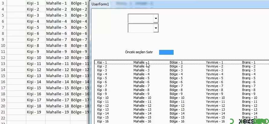

listboxta satır seçtikten sonra bir başka satır seçildiği an bir önceki seçilen satırı sayfadan silinmeden "bir önceki satır silinecek onaylıyor musunuz" EVET ise silinmesini HAYIR ise pasif durumda kalmasını sağlayacak bir koda ihtiyacım var. Yardımcı olabilir misiniz?

-Excel sayfası için hazırladığım kodu listbox için aşağıdaki şekilde düzenledim.
-Userform üzerindeki label2 nesnesini gözükmeyecek bir yere yerleştirebilirsiniz.
-Kod çift tıklama ile çalışır. Tek tıklama ile çalıştığında; satır silindiği için listbox listesi yeniden yüklendiğinde tekrar tıklama gibi işlem yapıyor.
-Evet butonuna bastığınızda sayfa üzerindeki ve listbox üzerindeki satır silinir.
-Hayır butonuna bastığınızda -sizin tabirinizle- Pasif durumda kalır ve işlem yapmaz:)

Benim sıkıntım Listbox üzerinde Form üzerinde yıl ve ay comboboxları var.
Yapılacak İşlem :
Yıl seç,
Ay seç
Listbox1 de herhangi bir satırı sadece bir kere seç. İkinci kez seçmeme kesinlikle izin vermesin. (Sayfada kesinlikle silme yapmadan) Listboxta silebilir ya da pasif yapar seçilmesine izin vermesin.
yıl ve ay değiştiği zaman
Listbox1 de tüm satırlar seçilebilecek şekile gelsin. Yine Listbox1 de satırı sadece bir kere seçsin. İkinci kez seçmeme kesinlikle izin vermesin. (Sayfada kesinlikle silme yapmadan) Listboxta silebilir ya da pasif yapar seçilmesine izin vermesin.
Yani Comboboxlarda değişiklik olduğu zaman yukarıdaki döngü devreye girsin.
Konuyu anlatamadığım için sizlerden tekrar tekrar özür dilerim. Saygılarımla

Listboxta bir veri satırının pasif olamayacağını daha evvel belirtmiştim.
O zaman şöyle bir çözüm önereyim:
-- belgenize, ismi gizli olan bir sayfa ekleyin ve bu sayfayı gizleyin,
-- veri tablonuzun bulunduğu sayfada A sütununa 1, 2, 3, ... gibi birer sıra numarası verin,
-- UserForm kodlarının tümünü silip, bunların yerine aşağıdaki kodları yapıştırın,
İşlem seçimle değil çift tıklama ile gerçekleştirilir. Çift tıklanan satır listboxtan kaybolur,
üstteki comboboxlardan birindeki seçim değiştirildiğinde listbox, tüm verileri içine alacak şekilde tekrar oluşur.
