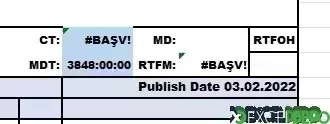

Olmadı ne yazık ki :( #Hücreelr başvuru uyarısı veriyor

Olmuyor. Aslında exceim türkçe ancak sayfalar ingilizce. Ondan olabilir mi ?
Ne yapmam gerekir ?

Bunu sizin gibi nasıl kayıt edebilrim ? Hala olmuyor. Bence dil kaynaklı.

Hata aldığınızı söylediğinizde ilk belirttiğim dil kaynaklı olabileceğiydi.
Windows 7 Türkçe kullandığınızı söylediniz. Asıl önemli olan Excel. Exceliniz hangi hangi dil acaba?

Versiyon farkından demek ki,

Ben sorunun kaynağını tahmin edebiliyorum.
Ay adının İngilizce olacak şekilde elde edilmesinde "[$-F7]aaaa" veya "[$-en-US]aaaa" kullanılmalı.
Tabi bu ikisi EĞERHATA içerisinde kullanılıp doğru olanın elde edilmesi mümkünse de,
sayfa sayısı 12 ve bu işlem de sadece 11 aydaki birer hücre için kullanılacak olduğuna göre;
elle doğrudan sayfa adı formül içerisinde yazılarak sonuç almak en pratik olan çözüm.
Neticede basitçe Şubat için =JANUARY!K3+Q5, Mart için =FEBRUARY!K3+Q5 gibi formül yazmak yeterlidir.
