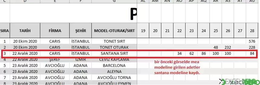

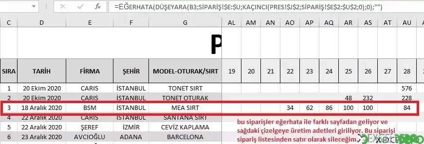

Sipariş listesine girilen siparişleri ilgili departmanlara gönderecek ve bu departmanlarda günlük üretim adedi girerek stok takibi yapabilecek bir form oluşturdum. Sipariş listesinden düşeyara komutu ile verileri farklı sayfalara ilgili bölümlere aktardım. Fakat sipariş tamamlandığı zaman sipariş listesinden satır olarak sildiğimde girdiğim üretim adetleri silinmiyor ve satırlar kayıyor, girdiğim adet başka bir ürüne kayıyor. Bunun önüne nasıl geçebilirim ?

Formumda ana sayfam SİPARİŞ LİSTESİ. Sipariş Listesine girdiğim her veri, PRES, CNC, CİLALIK ZIMPARA, DÖŞEMELİK ZIMPARA sayfalarına aktarılıyor. Eğer ürünü Cilalık girmişsem cilalık sayfasına gidiyor. Düşeyara formülünü çokça kullandım. Ben bu sayfalar için ayrıca CNC ve PRES için stok tutmak istedim. Bunun için de CNC ve PRES'ten çıkan günlük adetleri sayfalara siparişlerin olduğu satırlara giriyorum. Sipariş sevk edildiğinde ise SİPARİŞ LİSTESİ sayfasından satırımı komple siliyorum fakat CNC, PRES, CİLALIK, DÖŞEMELİK sayfalarımda girilen adetler kalıyor. Satır silindiğinden dolayı elle girilen veriler bir diğer satıra kayıyor.
Yapmak istediğim şey şu, Sipariş Listesinden bir sipariş satırı sildiğim zaman her sayfadan girilen adetler de o satırla beraber silinsin ve veriler kaymasın.

DEĞERLER adlı sayfamda veri doğrulama için oluşturduğum listelerim var. Müşteri seçmek, kalıp seçmek, ürün durumu seçmek, ürün özelliği seçmek için. SİPARİŞ sayfasında E sütunundan önceki sütunlarda, siparişi Cilalık olarak işaretlemişsem 1CİLALIK 2CİLALIK olarak, döşemelikse 1DÖŞEMELİK 2 DÖŞEMELİK şeklinde "düşeyara" ile buldurabileceğim benzersiz hücreler oluşturuyorum. Yine bu sütunlarda formül kalabalığı olmaması açısından koşul sorgusu yaptırıyorum yani o sütunları sadece diğer sayfalara veri aktarabilmek için kullanıyorum.
Örnek olarak, 8. Sütunda bulunan bir siparişe bakıyorum. Döşemelik ürün ve 3DÖŞEMELİK olarak adlandırılıp döşemelik sayfasına gitmiş. Ben bu ürünü üretime aldığımda DÖŞEMELİK ZIMPARA sayfasında CNC ve PRES sayfalarında aynı satır üzerinde üretim adetleri giriyorum. Bu sayede ayrıca stok sayfası oluşturup preslenen ürün CNC de kesildiği zaman pres adedinden düşürüyorum. Siparişim sevk edildiğinde ise SİPARİŞ sayfasından 8. satırı komple sildiğimde DÖŞEMELİK ZIMPARA, CNC ve PRES sayfalarında manuel girmiş olduğum üretim adetlerim silinmiyor.
SİPARİŞ sayfasında 3DÖŞEMELİK olan ürünün satırını sildiğim zaman 4DÖŞEMELİK olan ürün kayarak 3DÖŞEMELİK oluyor ve daha önce 3DÖŞEMELİK olarak girdiğim bütün adetler o satıra yerleşen ürünlerin karşısında oluyor.
