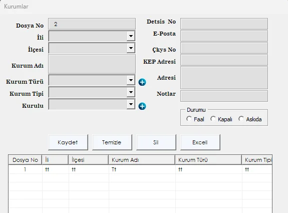

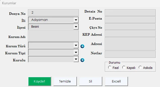

Merhaba arkadaşlar.
Access veritabanı ile çalışan sistemimi SQL veritabanında çalışacak şekilde yeniden tasarlıyorum. Takıldığım bir noktada desteğinizi rica ediyorum.
SQL veritabanında hasta_hakları isimli tabloda il, ilce, kurullar ve kuruluslar isimli alanlardan ComboBoxlara veri çekmeyi başaramadım.
Şöyle ki; il alanındaki veriler ComboBox1'e gelmeli, seçilen ilin ilçesi de ComboBox2'ye gelmeli.
Benzer şekilde kuruluslar alanındaki veriler ComboBox3'e gelmeli, kurum türü seçimi ile Combobox4'e kurum tipi verisi gelmeli.
ComboBox5'e ise kurullar alanındaki kurul adları listelenmeli.
Yardımcı olacak üstatlara teşekkür ederim.

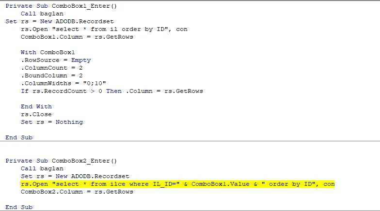

1 - bağlantı kodunu aşağıdaki ile değiştirmelisiniz
strDrv, 4 farklı şekilde kullanılabilir istediğinizi tercih edebilirsiniz
en hızlısı yüklü olan sever sürümüne uygun olanı kullanmaktır bende ODBC Driver 17 for SQL Server yüklüydü doğrudan onu kullandım

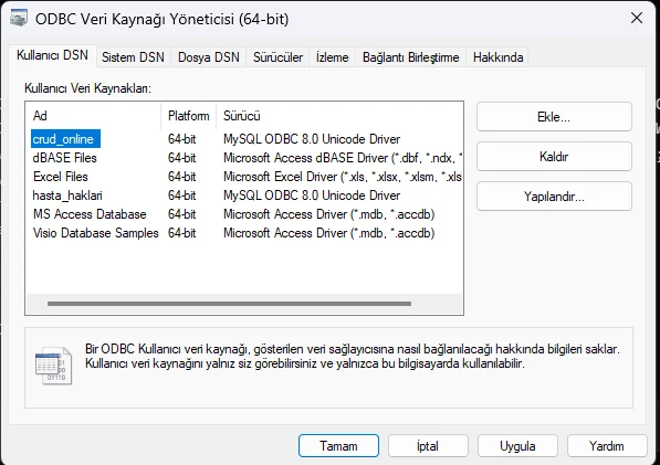

Eyvall üstat. Uyarlamaya çalışacağım. Ancak şunu farkettim. Resimde de görüleceği üzere odbc veri kaynaklarında ODBC Driver 17 for SQL Server yok, ayrıca yüklemek mi gerekiyor.

kusura bakmayın o kısmı sonradan değiştirmiştim o nedenle hata verdi
kodu ilk yazdığımda il için sorgu kodu rs.Open "select * from [dbo].[il] order by ADI", con idi.
(6 satır)
yani iller tablosundaki tüm alanları alıyordu. ilk alan da il ID olduğundan ilçeler il koduna göre filtreleniyordu. sonradan değiştirince hata vermiş. siz kodu * olarak değiştirirseniz düzelir.

Dediğim değişikliği yapınca hata gidecektir

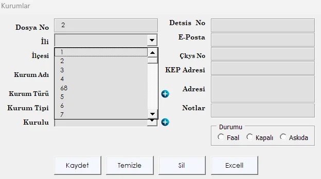

Şu şekilde yarım yamalak yaptım.
Combo1 de il plaka numaraları listeleniyor. Tıklayınca il ismi geliyor. Sonra Combo2 de ilçe id'leri listeleniyor. Tıklayınca ilçe ismi geliyor.

Combobox1 için sütun sayısını 2 yapıp ilk sutunun genişliğini 0 yaparsanız arka planda isler ID üzerinden yürürken sadece il adı görünür

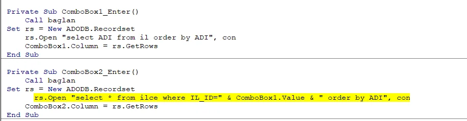

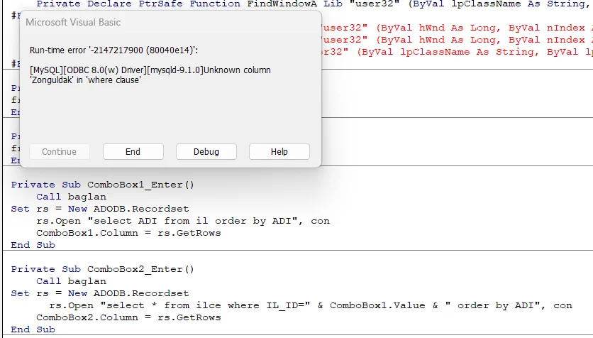

Mysql üzerinde daha önce çalışmam olmadı. Access vba üzerinde şu şekilde çalıyor.
(10 satır)
Bu kodun çalışabilmesi için ilçe tablosunda il adının da olması gerek oysa tablonuzda il adı değil il ID i var, sorgunuzun calisabilmesi icin ya inner joinli bir sorgu kullanmalisiniz yada onerdigim sekilde duzenleme yapmalısınız. önerdiğim şekilde deneyin comboboxta gereği kadar sütun ayırın sadece görülmesini istediğiniz sütünü gösterin yeterli.

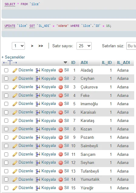

Tekrar merhaba.
ilçe tablosuna il adını ekledim.

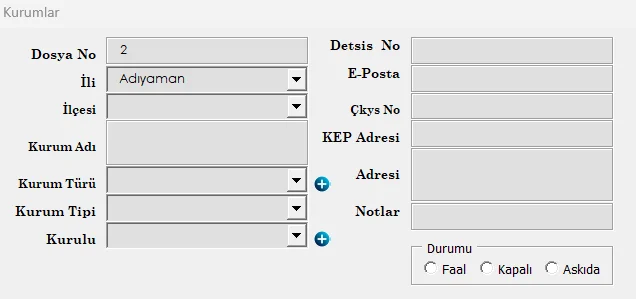

ComboBox1 sütun yapısını ikili hale getiredim.
(18 satır)

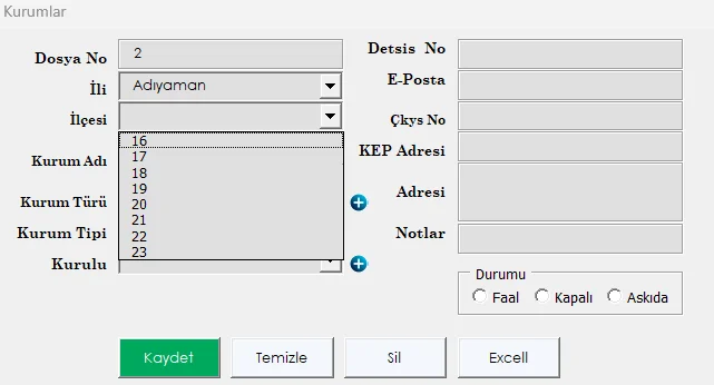

Bu haliyle illerin ID si yerine il adını gösterdi.
Fakat Combobox2'de ilçe seçiminde hata vermeye devam ediyor.
