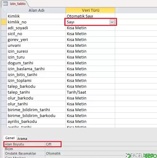

Access veri tabanında T.C Kimlik numaralarının tutulduğu izin_tablo'sunda kimlik_no isimli bir alanım var. İki farklı fonksiyon ile bu alandaki veriyi kontrol ediyorum. Ancak veri türünü kısa metin veya sayısal yapınca fonksiyonlar da tür uyumsuzluğu ortaya çıkıyor. Çözüm noktasında yardımlarınıza ihtiyacım var.

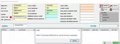

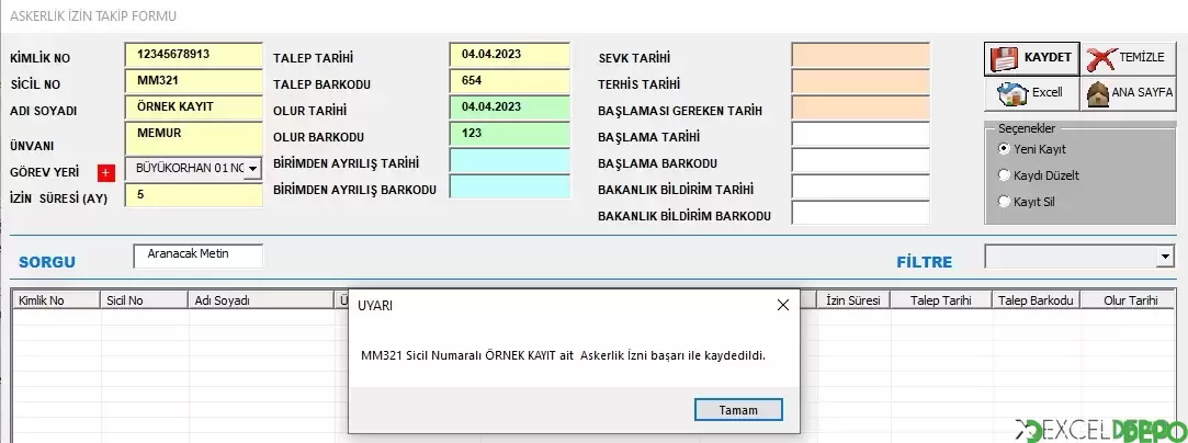

Veritabanında kimlik_no alanı için Veri Türü = Sayı, Alan Boyutu = Çift olarak seçip, kodda değişiklik yapmadan örnek bir kayıt oluşturdum. Hatasız kayıt etti.
