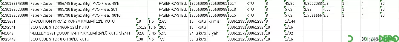

Örneğin eklediğiniz ADEL dosyasında ADET BARKODU sütun başlığında ADET ve BANKODU kelimeleri arasında
bir adet satırbaşı karakteri (ALT+ENTER ile oluşturulmuş) varken BIC dosyasında yok (bu kısım halledilebilir)
Sorun şu ki 100 kadar dosyadan bahsediyorsunuz, başka dosyalardaki durumlar nedir/ne olabilir orası tam bir bilinmez.
Her neyse; ben esas olarak işlem akışını tam anlayamadım.
Siz kaynak belgelerde ilgili barkod bulunduğunda TÜM SATIRın kopyalanmasından söz ediyorsunuz ancak,
kaynak belgelerde sütunların adetleri de farklı olabilir, ilgisine göre sütun sıralamaları da farklı olabilir.
Örneğin eklediğiniz belgelerden ADEL'de 16, BIC dosyasında ise 11 sütunluk birer tablo var.
Tabi bu iki belgede sütunların içerikleri de birbirinden farklı.
Son olarak da aynı barkod 1'den fazla kaynak belgede olabilir mi, yoksa bir barkod sadece 1 kaynak belgede mi olabilir buna ilişkin bilgi verin isterseniz.
Kaynak belgedeki haliyle , eşleşen barkod satırlarındaki bilgiler alt alta listelendiğinde şöyle bir görüntü ortaya çıkar ve bir işe yarayacağını sanmıyorum.
