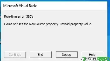

Ben excel dosyasını gizlediğimde userform olarak programı kullanıyorum fakat 1 tıklamada çalışıyorsa program 2. ve diğer tıklamalarda sürekli
Run-time error '380':
Could not set the RowSource property. Invalid property value.
hatası çıkıyor
debug diyorum
UfYakitDuzelt.Show diye üzerinde sarı ikazlı hatayı gösteriyor ama asıl hata sizlerinde bildiği gibi hata dediği yerler

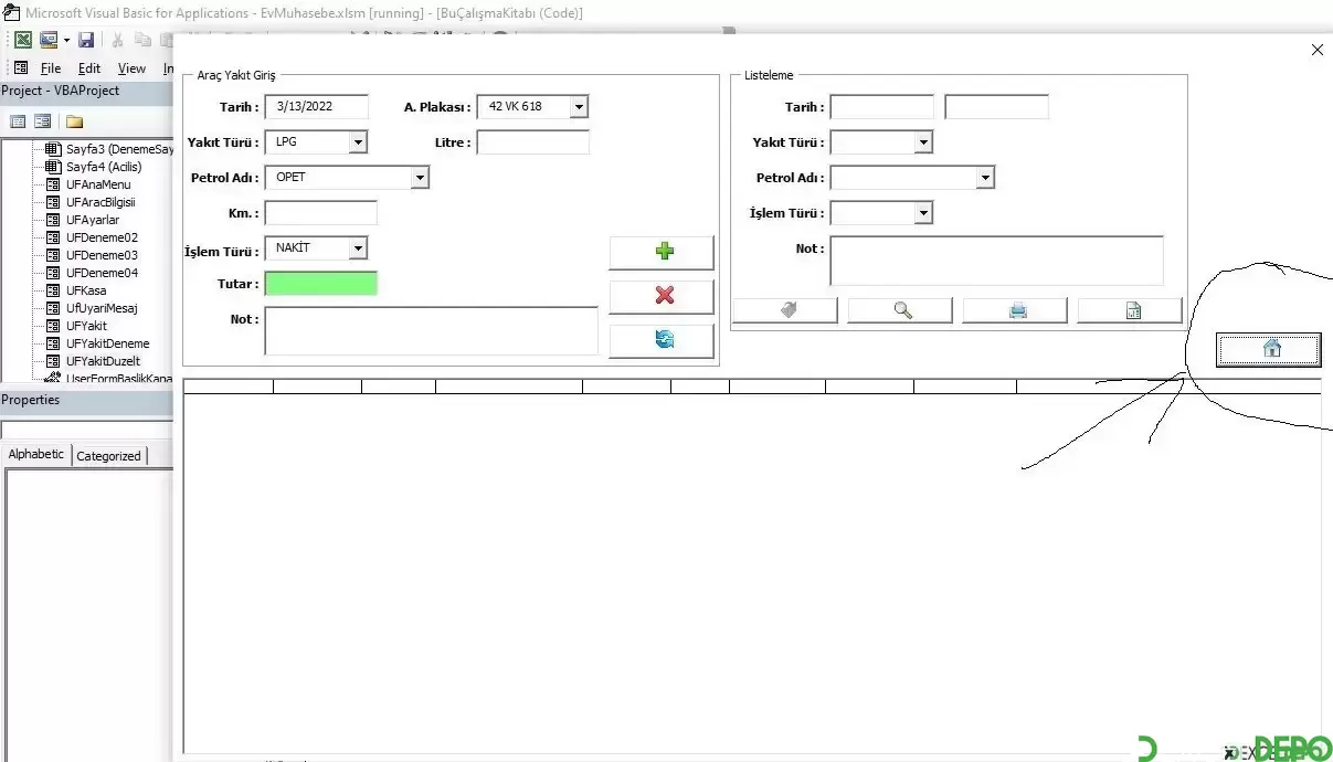

Saygıdeğer Burhan hocam Ev butonu çalışmıyor acaba müsaitseniz bi daha bakabilirmisiniz ana menü tuşu çalışmayınca X tuşundan çıkmaya çalışıyorum bu seferde program donuyor
    27.9 KB · Görüntüleme: 89
