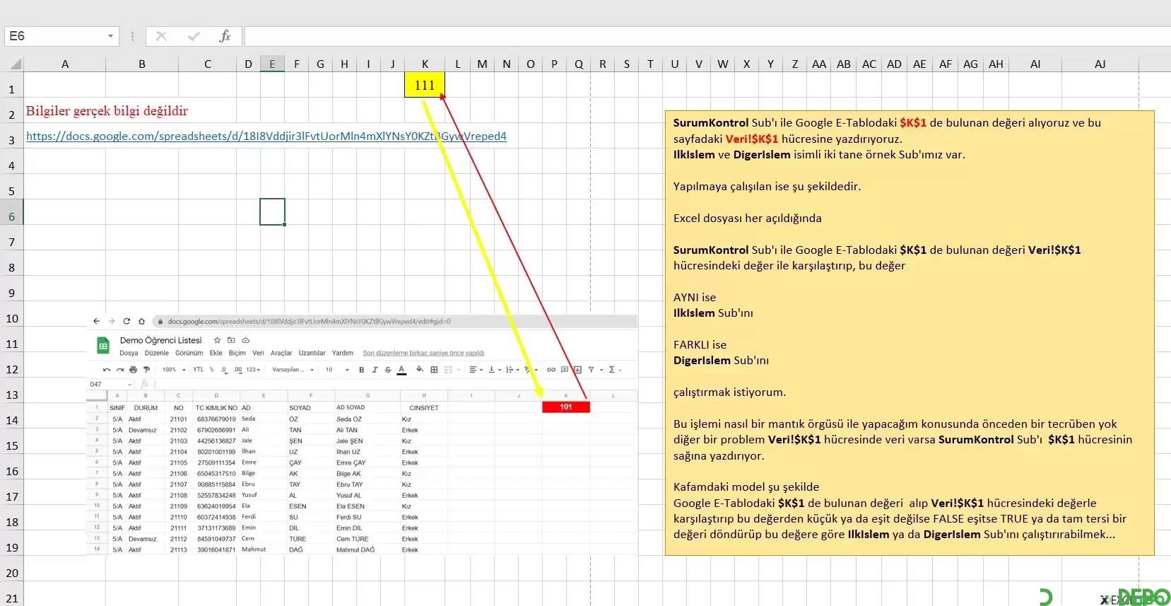

SurumKontrol Sub'ı ile Google E-Tablodaki $K$1 de bulunan değeri alıyoruz ve bu sayfadaki Veri!$K$1 hücresine yazdırıyoruz.
IlkIslem ve DigerIslem isimli iki tane örnek Sub'ımız var.
Yapılmaya çalışılan ise şu şekildedir.
Excel dosyası her açıldığında
SurumKontrol Sub'ı ile Google E-Tablodaki $K$1 de bulunan değeri Veri!$K$1 hücresindeki değer ile karşılaştırıp, bu değer
AYNI ise
IlkIslem Sub'ını
FARKLI ise
DigerIslem Sub'ını
çalıştırmak istiyorum.
Bu işlemi nasıl bir mantık örgüsü ile yapacağım konusunda önceden bir tecrüben yok
diğer bir problem Veri!$K$1 hücresinde veri varsa SurumKontrol Sub'ı $K$1 hücresinin sağına yazdırıyor.
Kafamdaki model şu şekilde
Google E-Tablodaki $K$1 de bulunan değeri alıp Veri!$K$1 hücresindeki değerle karşılaştırıp bu değerden küçük ya da eşit değilse FALSE eşitse TRUE ya da tam tersi bir değeri döndürüp bu değere göre IlkIslem ya da DigerIslem Sub'ını çalıştırırabilmek...
