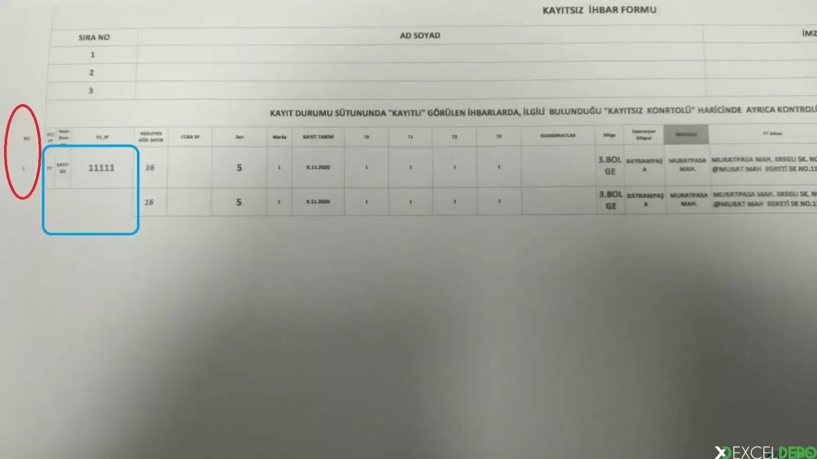

Ömer Bey merhaba. Desteğiniz için teşekkür ederim. Fakat benim atladığım bir nokta var. O da şudur; "P" sütununda bulunan operasyon bölgesinde örneğin Bayrampaşa var mahallesi ise merkez olarak geçiyor. Fakat Bağcılarda da Merkez mahallesi var ve bunlarında birbirinden ayrı şekilde basılması gerekiyor. Ayrıca sadece ilk satırda B-C-D satırlarını basıyor, alt satırlarda basmıyor. Birde sadece yazdırma alanının basılmasını istiyorum. Son olarak ta her dolu sayfadan sonra bir adet boş sayfa çıkarıyor. Ek olarak dosya ekledim. Yardımcı olursanız çok sevinirim.

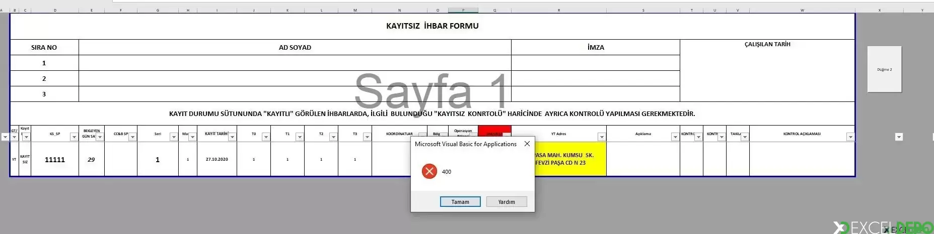

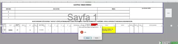

Ben size hem hata aldığım örnek dosyayı hem de orijinal dosyayı gönderiyorum. Nerde hata yaptığımı açıklarsanız sevinirim. Birde yazıcı ağ da herkesin kullanımında olan bir yazıcı. Bu yüzden hata alıyor olabilirmiyim?
Ben son eklediğiniz belgede herhangi bir hata almıyorum.
-- Office 64 bit olmasıyla ilgili bir sorun olabilir (benim kullandığım 32 bit olduğndan deneme şansım yok).
-- Bilgisayarınıza bağlı bir yazıcı olduğundan ve yazıcının açık olduğundan emin misiniz?
Bilgisayarda değilim.Koddaki .Range(alan).PrintOut şeklindeki kod satırının sol başında NOKTA karakterinin olduğundan ve o satırın en solunda da TEK TIRNAK işareti olmadığından eminsiniz değil mi?
İsterseniz bir de ilgili satırın üstüne .Range(alan).PrintPreview diye yeni bir satır ekleyin (yazdığım gibi sol başta NOKTA olmalı) .
Bu satır BASKI ÖNİZLEME ekranını açmış olmalı.
