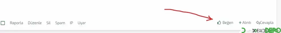

Eklediğim dosyayı indirebildiniz mi?
Forumun bir özelliği var, ondandır belki.
Dosyanın olduğu cevabımda beğen düğmesini tıklayıp sonra da sayfayı yenileyerek dener misiniz?
