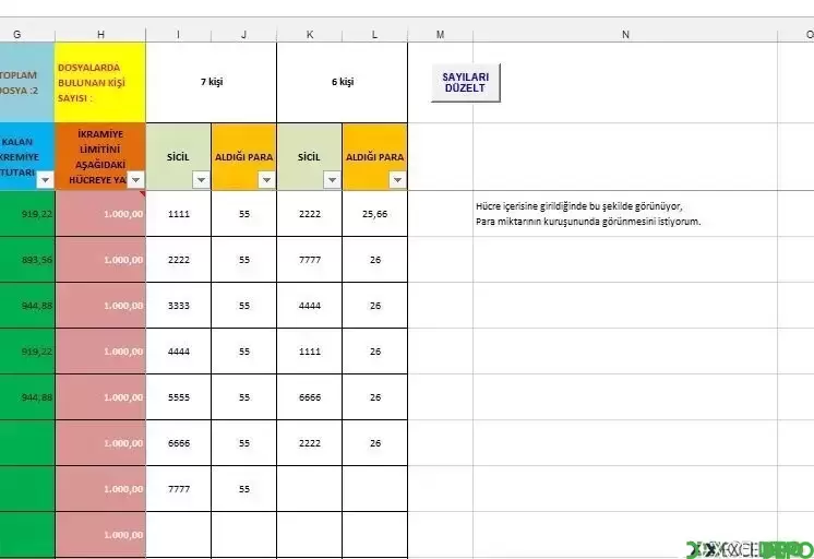

Sayın Feyzullah Bey, güzel çalışıyor ellerinize sağlık, küçük bir sorun var, o da düzelirse süper olacak.

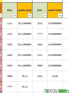

Butona bastığımda J ve L sütundaki parada yuvarlama yapıyor.
J4 hücre içeriği 55,1199989318847 bu şekilde görünüyor, hücrenin kendisi 55,11 bu şekilde görünmesi gerekir.
L4 hücre içeriği 25,6599998474121 bu şekilde görünüyor, hücrenin kendisi 25,66 bu şekilde görünmesi gerekir.
Bu şekilde ayarlayabilir misiniz?
ben yanlış anlamışım.
yukarıda ki kodu CDbl(Replace(hcr, ".", ",")) bu şekilde değiştirin hocam.

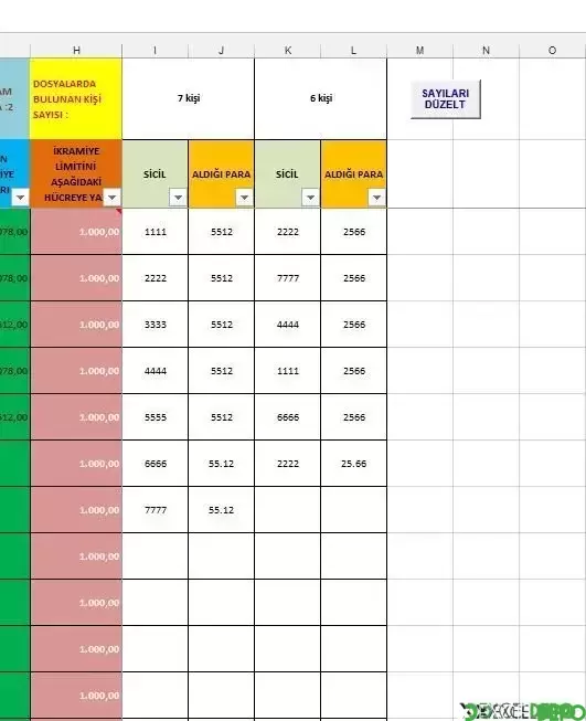

Sayın Ömer Bey, parasal değer olan sütun olan J sütunundaki virgülleri iptal etti, sütundaki 55,12 değeri 5512 olarak yazdı.
Ekrana gelen mesaj kutusunun içerisine I-L yazdığımda debug hatası veriyor.
Sayın Ömer Bey, kod gayet güzel çalışıyor elinize sağlık, küçük bir sorun var.
Parasal kısım olan sütundaki rakamların arasındaki virgüller iptal olup, 5512, 2566 şekline dönüşüyor.
O halde, kodda yer alan (2 yerde) veri(sa, su) = 1 * veri(sa, su) kısımlarını veri(sa, su) = CSng(veri(sa, su)) olarak değiştirerek deneyin.
Yine sorun yaşarsanız Csng yerine bir de CDbl yazıp denersiniz.
Hangi sütunun parasal değer sütunu olduğu bilinemeyeceğine göre;
PARASAL sütunlar için virgülden sonraki basamak sayısı ayarını elle yapmanız gerekecek.
