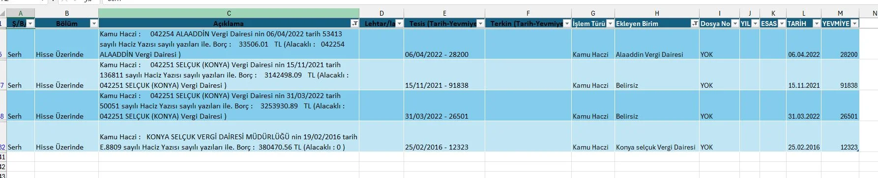

Bir excel eklentisi yaptım. Kod hem 365 versiyonunda hem 2016 versiyonunda çalışabilir durumda. Örnek dosyada ham veriyi "böyle olmasını istiyorum" istiyorum sayfasındaki hale getirmek için aşağıdaki vba kodunu kullanıyorum. Ancak sonuç "böyle oluyor" sayfasındaki gibi çıkıyor. Nasıl bir düzenleme önerirsiniz? Yapmak isteğim şey C sütunundaki verileri örneğini verdiğim gibi aynı sayfada G, H, I, J, K, L, M sütunlarında ayırmak, daha sonra tüm veriyi tablo haline getirerek sırasıyla "EKLEYEN BİRİM, YIL, ESAS, TARİH VE YEVMİYE" sütunlarına göre sıralı olacak şekilde ayarlamaya çalışıyorum. Farklı yöntem öneriniz veya mevcut kodda düzeltme öneriniz var mı?

HAM sayfasındaki verileri 5 sütundan oluşmaktadır. Diğer sayfalarınızda ise sütun sayısı artıyor.
Buradaki şartları yazarsanız, çözüm üretmek belki daha kolay olabilir.

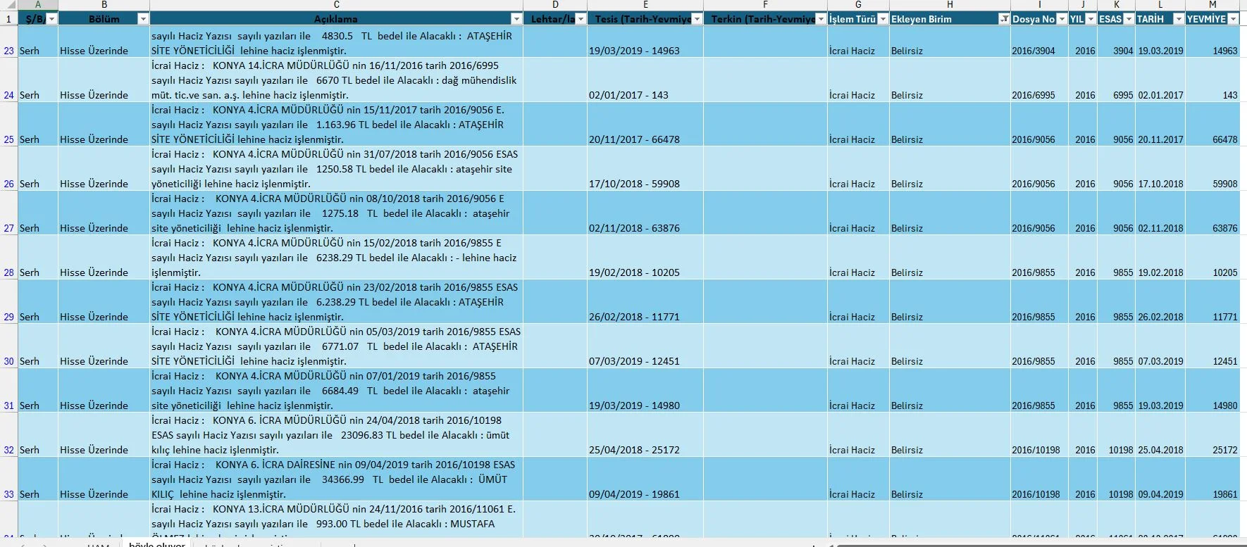

Sayfalar yapmak istediğim şeyin anlaşılması için oluşturulmuştur. Elimdeki dokümanların tamamı ham sayfasında olduğu gibidir ve tek sayfadan oluşmaktadır. Kodu çalıştırdığımda yukarıda belirttiğim gibi "... C sütunundaki verileri örneğini verdiğim gibi aynı sayfada G, H, I, J, K, L, M sütunlarında ayırmak," ve bu işlemi kodun bu haliyle zaten yapıyorum. Ancak "Regex" patternlerinde takılıp kaldım.
Mesela kodun ilgili kısmını
şeklinde yaparsam
kısmında Run-Time 5020 hatası alıyorum. Sözün özü C sütununu ayırma işlemini biraz daha spesifik hale getirmek istiyorum. Verdiğim ham sayfasına ekleyeceğiniz bir butonla çalıştırırsanız demek istediğimi daha iyi anlarsınız diye düşünüyorum. İlginiz için teşekkürler.

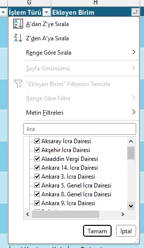

Ekleyen Birim başlıklı H sütunu. Ancak dediğim gibi bunlar ikinci planda, hatta olmasa bile benim için çok problem değil. Önemli olan icra müdürlüğü kısmı

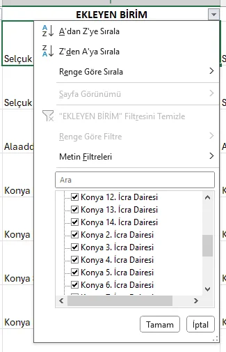

Burada önemli olan salt kurum isimlerini cımbızlamak değil, kurum isimlerini bir standart çerçevesinde tasnif edebilmek; sizin örneğinizde güzel; örneğinizde süzgeçten baktığımda daireler aynı olmasına rağmen sytax tan dolayı farklı birimlermiş gibi değerlendiriyor. (Misal: Resim 1'de 4 Adet farklı 13. İcra Dairesi/Müdürlüğü yazıyor. Oysa bu birim gerçekte 1 tane.)
Yazdığım kodda buna bir standart getirmeye çalıştım ama başaramadım.
Bir de yeri gelecek binlerce satır veriyle çalışmak zorunda kalacağım; o yüzden kullanıcı tanımlı fonksiyonlar pratik olmayacaktır.

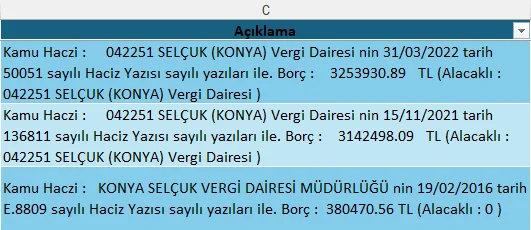

Verinizden örnek:
KONYA SEL ÇUK VERGİ DAİRESİ MÜDÜRLÜĞÜ
SEL ve ÇUK şeklinde iki ayrı kelime yazılmış mesela.
Belki bir veri tabanı hazırlayarak, bu şekilde gelen verilerin karşılarına "doğru" seçeneklerini eklerseniz, istediğiniz gibi yazdırılabilir.
