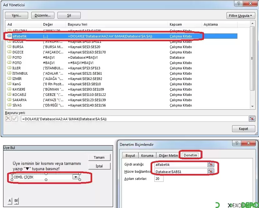

-- Belgede DATABASE sayfasında AA sütununa mevcut isimleri elle aktarıp alfabetik sıralattım.
-- Yeni üye kaydına ilişkin kod'da, kayıt satır numarasını tespit eden kod satırında değişiklik ile,
ad soyadın C sütununa ilave olarak AA sütununa da eklenmesi ve AA sütununun alfabetik tekrar sıralanmasına dair kod ilavesi yaptım.
-- Belgenize alfabetik adını verdiğim bir ad tanımlaması ekledim ve bu ad tanımlaması üye bul ekranındaki açılır listenin kaynağı oldu.
-- Açılır listedeki seçimin sayısal karşılığı sayfada AB1'e yazdırılıyor, ardından da E4 hücresine eklediğim formül ile o üyenin üye numarası bulunuyor.
Gerisi mevcut yapıyla devam ediyor (sorun görmedim).

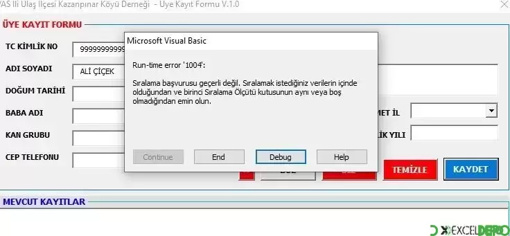

@Ömer BARAN Üstadım dosyanın son halini ekliyorum. Ekte benim aldığım hata mesajını "hata..jpeg" olarakta ekledim. Kıymetli zamanınızı harcadığınız için çok teşekkür ederim. ?
Saygılarımla.
Userformlar üzerinden denemeler yaparken UserForm'un ShowModal özelliğini False yaparsanız daha az hata ile karşıyaşırsınız.
Bir kod satırını (AA sütuuna kayıt satırı) eklememişsiniz. Sıralama işleminin yapıydığı kod satırında da ....Sort .[AA1], 1
kısmında Sort kelimesinden sonraki [AA1] ibaresinin önüne 1 adet NOKTA eklemek gerekiyor.
