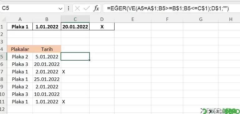

A1 hücresine Plaka
A2 hücresine 01.01.2022
A3 hücresine 20.01.2022
A4 hücresine x bir şey
Olarak bir tablom mevcut. Farklı bir tablo üzerinde aynı plaka uyuşuyorsa ve bu tarihlerin arasındaki tarihse yanlarına x bir şeyin gelmesini istiyorum.
Desteğiniz için teşekkür ederim
Farklı sorularınız için yeni konu açıp sorarsanız daha iyi olur. Ayrıca Soracağınız sorularda örnek dosya yüklenmesi soruları anlaşılır kılar. resimdeki çözüm önerisine bakınız istediğiniz böyle bir şey değilse de yeni konu açıp dosya ekleyerek sorarsanız çok daha iyi olur. iyi çalışmalar.
