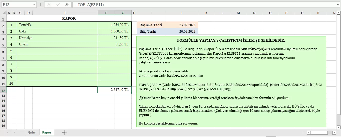

FORMÜLLE YAPMAYA ÇALIŞTIĞIM İŞLEM ŞU ŞEKİLDEDİR.
Başlama Tarihi (Rapor!$F$2) ile Bitiş Tarihi (Rapor!$F$3) arasındaki Gider!$B$2:$B$201 arasındaki uyumlu sonuçlardan Gider!$F$2:$F$201 kategorilerinin toplamını alıp Rapor$A$2:$F$11 arasına yazdırmak istiyorum.
Rapor$A$2:$F$11 arasındaki tablolar birleştirilmiş hücrelerden oluşmakta bunun için dizi fonksiyonlarını çalıştıramamaktayım.
Aklıma şu şekilde bir çözüm geldi.
G sütununda Gider!$G$2:$G$201 arasında;
TOPLA.ÇARPIM((Gider!$B$2:$B$201>=Rapor!$J$2)*(Gider!$B$2:$B$201<=Rapor!$J$3)*(Gider!$F$2:$F$201=Gider!F2)*(Gider!$E$2:$E$201-SATIR(Gider!$E$2:$E$201)/KUVVET(10;10)))
@Ömer BARAN beyin önceki yıllarda bir soruma verdiği örnekten faydalanarak bu formülü oluşturdum.
Çıkan sonuçlardan en büyük olan 1. den 10. a kadarını Rapor sayfasına alabilsem aslında yeterli olacak. BÜYÜK ya da ELEMAN ile almaya çalıştım ancak başaramadım. (Çok veri olmadığı için 10 tane sonuç çıkarmayacağını düşünerek böyle yaptım.)
Bu konuda desteklerinizi rica ediyorum.

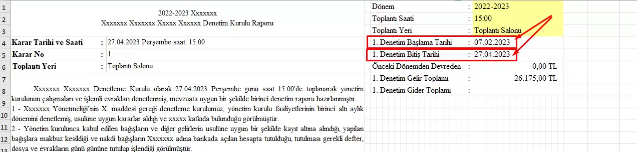

Bu dönemlik Gelir ve Giderleri, Banka ve modülde bulunan paraları gösteren aynı zamanda yapılan işlemleri metin olarak belirten bir denetim raporu.. yani bir sayfada birden fazla tablo var (hücre genişlikleri farklı farklı) ve paragraflar şeklinde metinlerde var.
Alt tarafta ise 5 adet üyenin imza bölümleri vb. var.
Bende word şeklinde bir yapıyı kurabilmek adına 0,5 lik boşluklar oluşturarak, sütun genişliği 1 olan 59 hücreyi yan yana tek bir 4A sayfası oluşturdum.
Metin yazacağımda 59 hücreyi birleştirerek satır yüksekliklerini de ayarlayarak metin yazıyorum. Tablolarında içindeki hücre genişliklerini de istenilen hücre kadar birleştirerek oluşturuyor ve içine gelir ve giderlerden raporlaştırıyorum. Sonrasında bunu pdf formatında oluşturup kullanıyorum.

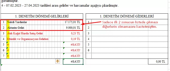

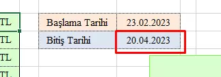

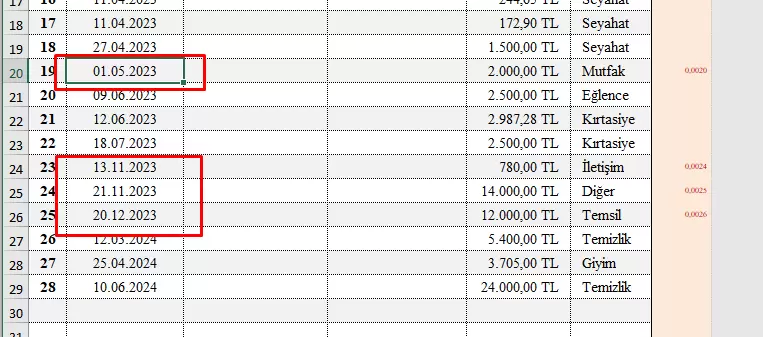

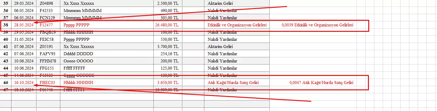

Bu paylaşımda yüklü Örnek dosyanın Gelir sayfasının 39 ve 47. satırlarındaki Tarih aralığı istenilen tarih aralığının dışında olmasına rağmen H sütunundaki formülde G sütununda 1. tekrar eden kayıtlar istenildiği için tarih kriteri göz ardı ediliyor olduğu için sonuçlarda bu iki satırda listeleniyor.
Tarih aralığındaki kayıtları listelemek için ilk formülü sanırım revize etmem gerekiyor.

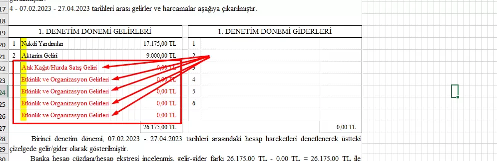

Birde 3. görselde görüldüğü gibi (belki de ilk sorundan kaynaklı) toplamı sıfır (0) olan verilerde görünüyor.
Sıfır (0) dan büyük olanlar listelendiğinde sanırım çözmüş olacağız.
Birleştirilmiş hücreleride birleştirmeden kullandım. Sonuçta sayfayı yazdırdığımızda buralar görünmemektedir.
