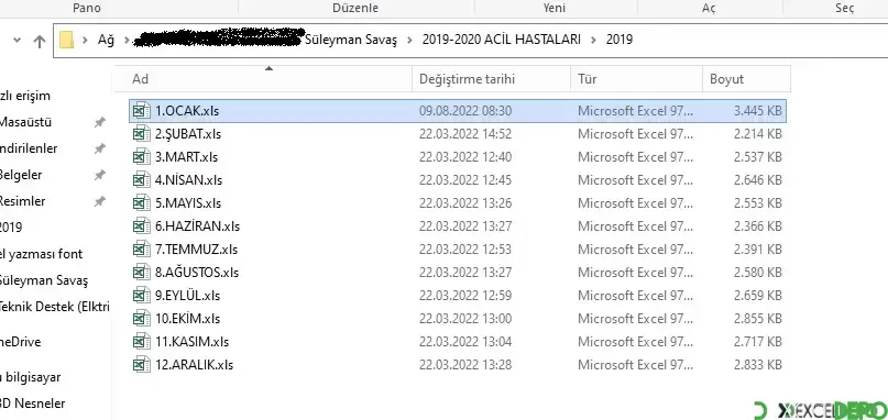

Haklısınız üstat. 2019 ve 2020 adlı iki ayrı klasörde toplamda 24 adet dosya var.
Örnek dosya olarak sadece ocak 2019 dosyasını sundum.

Belgelerin isimlendirilmesi tam olarak, 1.OCAK, 2.ŞUBAT, .... gibi mi?
Eğer öyleyse; farklı klasörde de olsa aynı isimli belgeler var demektir.

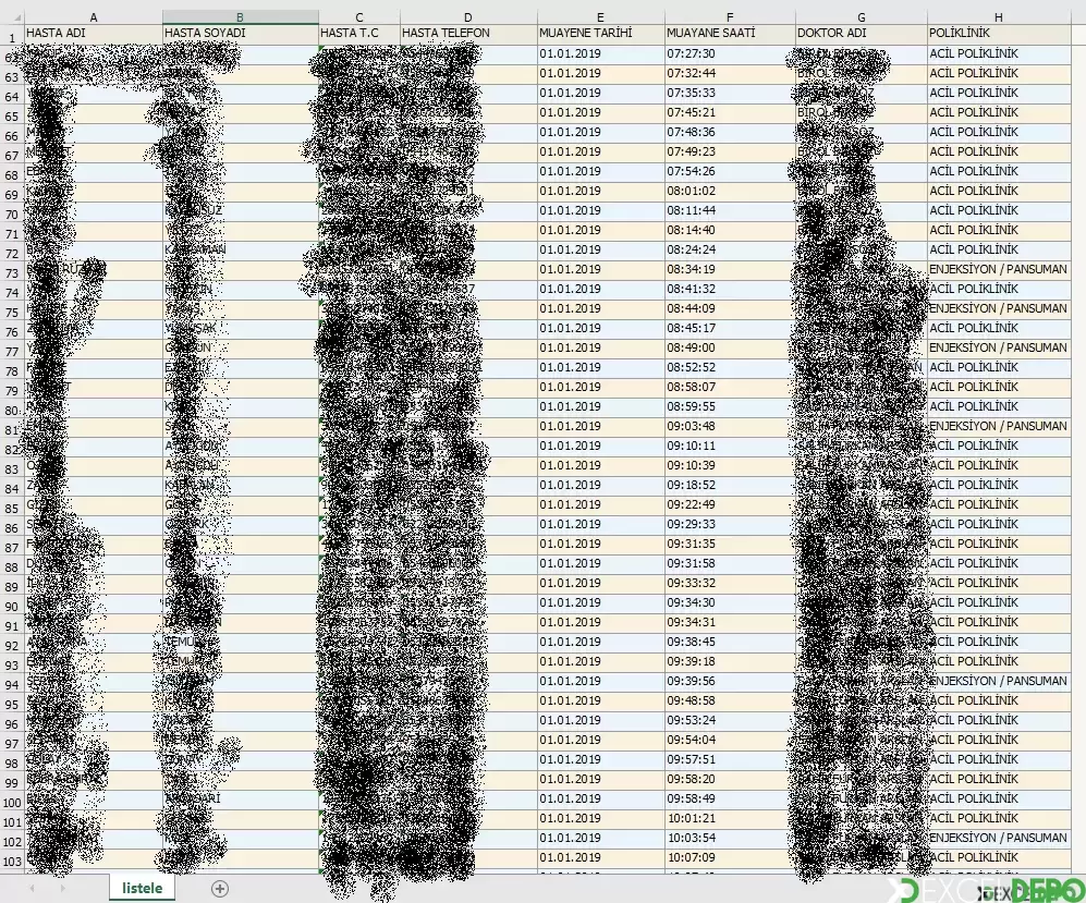

Bilgisayarda değilim, uygun vakit örnek belgenizi indirip bakarım ama şunu sorayım; veriler ekran görüntüsündeki gibi hep E:G sütunlarında mı?
Nöbet yeri adeti en fazla kaç adet olabilir?
Üstadım bütün veriler standart formatta. Sütunlarda aynı. Dosya isimleri ve nöbet yeri sayısı vb veriler için bende yarın cevap verebilirim. Örnek dosya haricinde yanımda veri yok.
Verinin orjinal görüntüsü budur.
Hocam nöbet yeri adeti iki değişkenli 1-Acil Poliklinik, 2-Enjeksiyon/Pansuman. Nöbet yeri aslında çokta önemli değil. O gün nöbetçi olup olmaması önemli bizim için, nerede olduğunun bir önemi yok. Verilerde dediğiniz gibi 2019 ve 2020 adlı klasörde aynı şekilde isimlendirilmişler.

İki ana klasörden 12'şer adet, isimlerinin baş kısmı ay numarası olarak adlandırılmış 24 belgede,

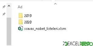

Klasör yapısının şöyle olması gerekir.
Bu yapıya göre, eklediğim belgedeki kodlamayı bir deneyin bakalım.

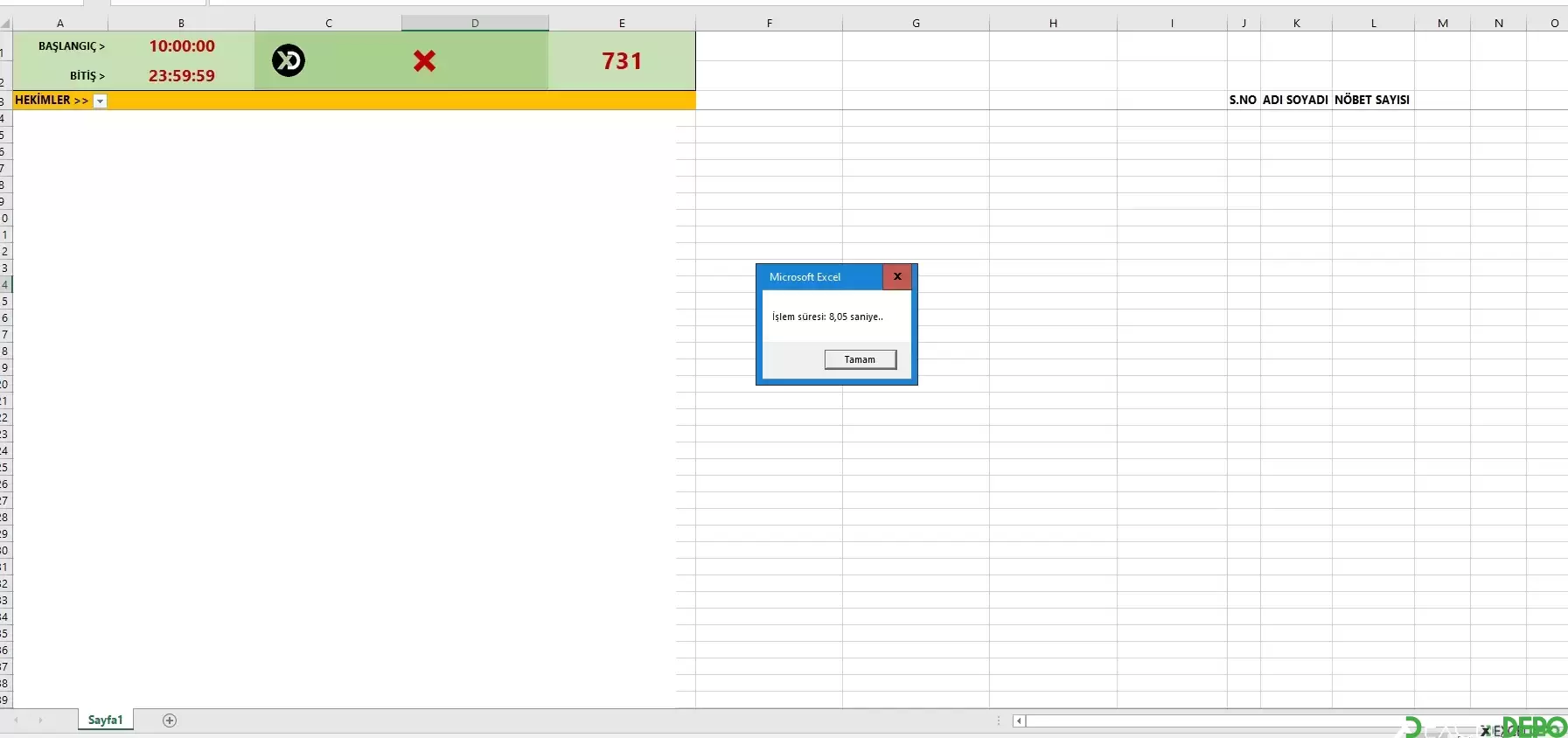

Üstadım eline emeğine sağlık. Bende tüm kayıtları takribi 500.000 kayıt var, 8,05 saniye de filtre ediyor. Müthiş.
Küçük bir ilave rica etsem;
Filtre sonucu bulunan isimleri, sıra numarası alarak adı soyadı ve kaç kez nöbet tuttuğu bilgisi ile J sütunundan itibaren benzersiz bir şekilde sıralarsa harika olacak.
