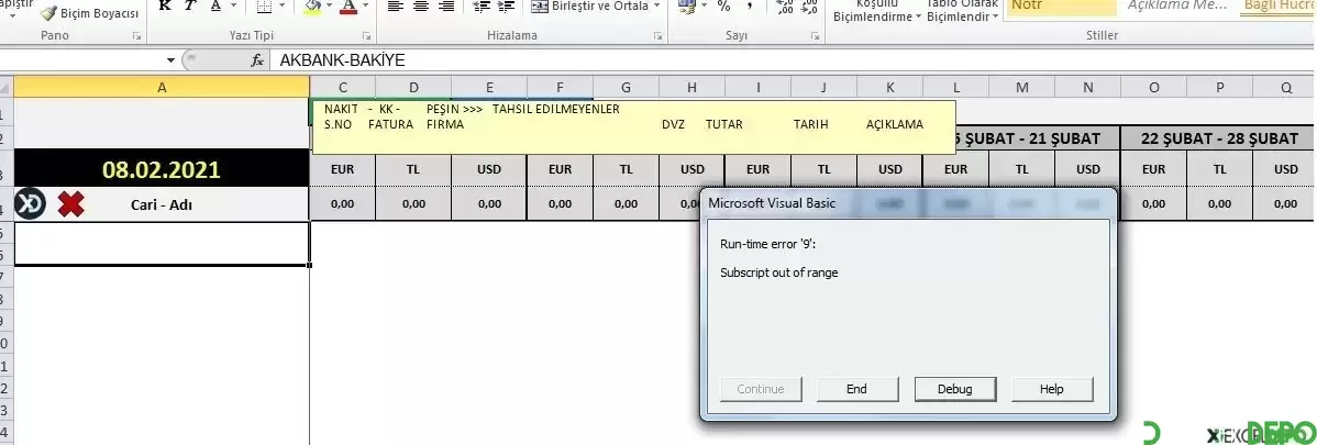

Veri sayfası C sütununda yer alan DVZ başlıklı C sütunundaki para birimlerinden son iki kayıtta sağda 2 adet BOŞLUK karakteri var.
Daha sonra da benzer durumla karşılaşma olasılığına karşı veriyi değiştirmek yerine kodda değişiklik önereceğim.
-- OZET_BILGI_BRN isimli makro kodundaki ek1 = Empty: ek2 = Empty satırından sonra (3 yer var)
..... veri(XD, 3) = "EUR" ..... , ..... veri(XD, 3) = "TL" ..... , ..... veri(XD, 3) = "USD" ..... kısımlarını .....Trim(veri(XD, 3)) = "EUR" .....
şeklinde Trim(.....) parantezine alarak değiştirin.
