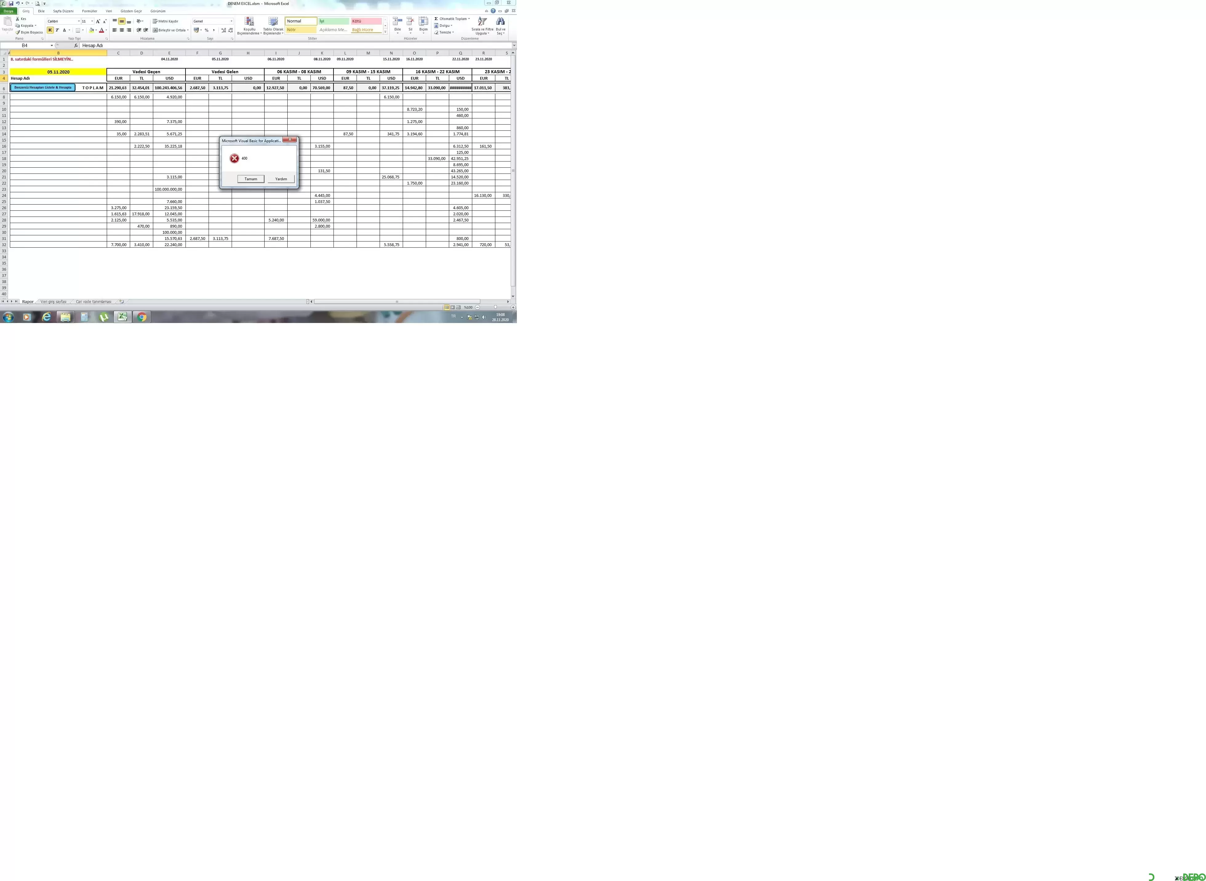

üstad ellerine sağlık. hesaplamaya bastıktan sonra ekteki fotodaki uyarıyı veriyor ama sonuç doğru geliyor sanırım.

Anlayabildiğim kadarıyla şöyle çözüm bulunabilir.
-- Kod hata verdiğinde Application.ScreenUpdating=False olarak kalmıştır muhtemelen.
Bunu düzeltmek için aşağıdaki kodu mevcut makro kodlarının altına ekleyip 1 kez çalıştırın.
(3 satır)
-- FORMÜLLER >> AD YÖNETİCİSİ>> Alan isimli tanımlamanın formülünü, =KAYDIR(Rapor!$B$6;;;q-1;p) olarak değiştirin,
-- İlk satır hariç formüller yerine formül sonuçlarını muhafaza etmek isterseniz de, KopyaF isimli kod blokunda
aşağıda yeşil renklendirdiğim satırı ekleyin.
(5 satır)
