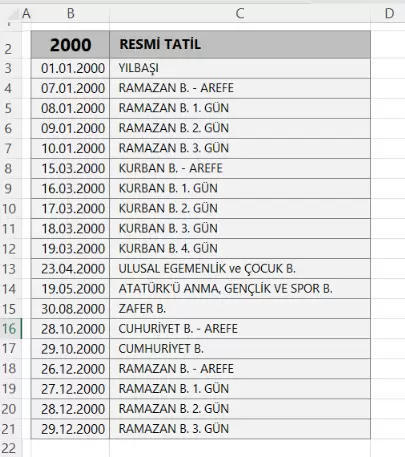

2000 yılından 2024 yılına kadarki tüm yıllardaki Resmi Tatil günlerini listelemek
elbette formüle edilebilir ancak açıkçası çok anlamlı gelmedi.
Ekteki belgeyi kullanabilirsiniz. YIL bilgisini değiştirdiğinizde sonuçlar listelenir.

İsteğiniz A sütununda hazır olan tarihlerin hangi Resmi Tatil günü olduğunu bulmak ise;
şu formülü B3 hücresine uygulayıp aşağı doğru kopyalayın.
İlgili tarih tatil DEĞİLSE (örnek A7'deki 29.09.2008 tatil günü değil), formül sonucu İŞGÜNÜ olarak döndürülür.
(3 satır)
