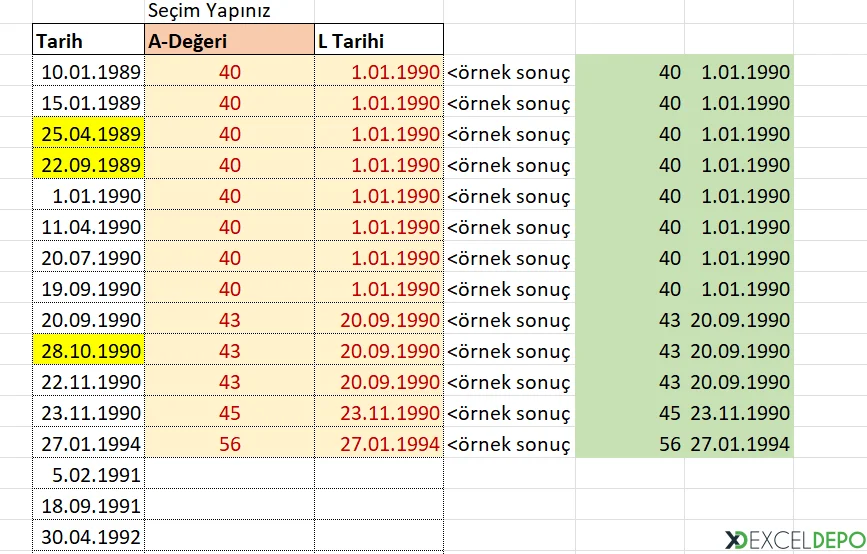

Tarihe Uygun aralıktaki değerleri getirmek konusunda iki talebim var. Yardımcı olur musunuz?
--Talep A (Değerler Aynı Sayfada)
B sütundaki tarih L sütunundaki tarihlerden hangi tarih aralığına denk gelen C3 hücresinde seçilmiş olan M yada N sütun değerini C4 ve aşağısan değer getirmek için formül gerekli
C sütun-Örnek B4 Hücresindeki 10.01.1989 tarihi L2:L50 aralığındkai tarihlerde olmasa da 10.01.1989 tarihine denk gelen L sütundaki tarihlerden <= durumu nedeniyle L2 hücresindeki 01.01.1990 tarihi satırındaki C3 hücresinde A-Değeri kriterine göre M2 hücresindeki 40 sonuç olarak gelecek
D Sütun-Örnek B4 Hücresindeki 10.01.1989 tarihi L2:L50 aralığındkai tarihlerde olmasa da 10.01.1989 tarihine denk gelen L sütundaki tarihlerden <= durumu nedeniyle L2 hücresindeki 01.01.1990 tarihi sonuç olarak gelecek

1) Aranan Tarih B6= 23.11.1990 ise bu tarihin L sütundaki uygun tarih aralığını bulacak L2:L50 aralığındaki eşleşebilen tarih 23.11.1990 tarihi (L4 hücresi) bu durumda C3 hücresindeki seçime göre M/N sütunundaki karşılığı C6 hücresine sonuç getirecek. D6 hücresine de L4 değeri olan 23.11.1990 gelmiş olacak
2) Aranan Tarih B7= 01.09.1997 ise bu tarihin L sütundaki uygun tarih aralığını bulacak L2:L50 aralığındaki eşleşebilen tarih L13-L14 aralığındaki 02.08.1997 - 30.12.1999 aralığında eşleşebildiği için başka değişle 01.09.1997 aranan tarih 02.08.1997 tarihinden > büyük; 30.12.1999 tarihinden < küçük olması nedeniyle sonu değer satırı L13 deki 02.08.1997 lup C7 değeri 67 ve D7 değeri de 02.08.1997 almış olacaktır.

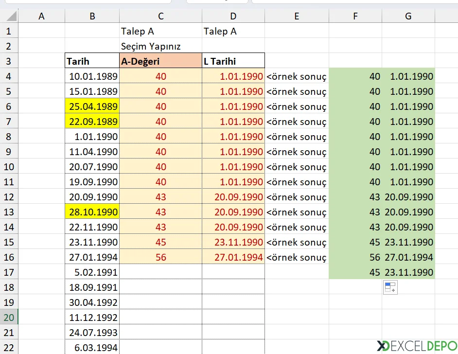

Talep A da talep ettiğim formüller C4 ve D4 hücresine uygulanacak
ve Talep B de talep ettiğim formüller g4 ve h4 hücresine uygulanacak
ilk soru penceresinde eklediğim dosyaya örnek sonuç değerleri bulunmaktadır.

Sizin örnek sonuç ile sağdaki verilen formülle gelen sonuç arasındaki fark nedir ?
--"Örnek-2: B17=05.02.1991 olması halinde bu tarih L2:L50 aralığındaki B17>= L2:L50 aralığında aradığında L4 hücresindeki 23.11.1990 tarihinden büyük; L5 hücresindeki 15.02.1991 den küçük olması nedeniyle D17= 23.11.1990 değeri almalı. C17= 45 değeri almalı" örneğindeki sonuç da istenen gibi gelmiş.

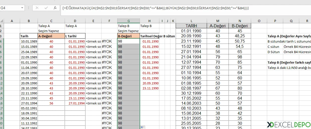

Diğer yandan 1 penceredeki eklemiş olduğum dosyanın ekranına bakılırsa G sütununda Talep B ( B tipi formül talebi) sütunu var.
Sizin formülü yine G4 ve F4 yapıştırdım. G4 dizi formülüne çevirdim. sonu aşağıya doğru hep 98 sonucu verdi.
Çözümü incelemedim, ekran görüntülerinden anladığım;
tarih listesi ARTAN sıralı durumda olduğuna göre dizi formülü kullanmadan doğrudan
EĞERHATA(KAÇINCI(B4;$L$2:$L$50;1);1)
formülü ile ilgili tarihin kaçıncı sıradaki tarih olduğu bulunabilir.
Buradan hareketle de İNDİS veya KAYDIR işleviyle de bu tarihe denk gelen sayısal değere ulaşılabilir.
Telefondayım.
Bence KAYDIR işlevi içinde, verdiğim KAÇINCI formül parçasını kendiniz kullanabilirsiniz.
Hata yapmaktan çekinmeyin ve deneyin.
KAYDIR ( başlangıç hücresi ; kaç satır aşağı : kaç sütun sağa )
şeklinde düşünün.
