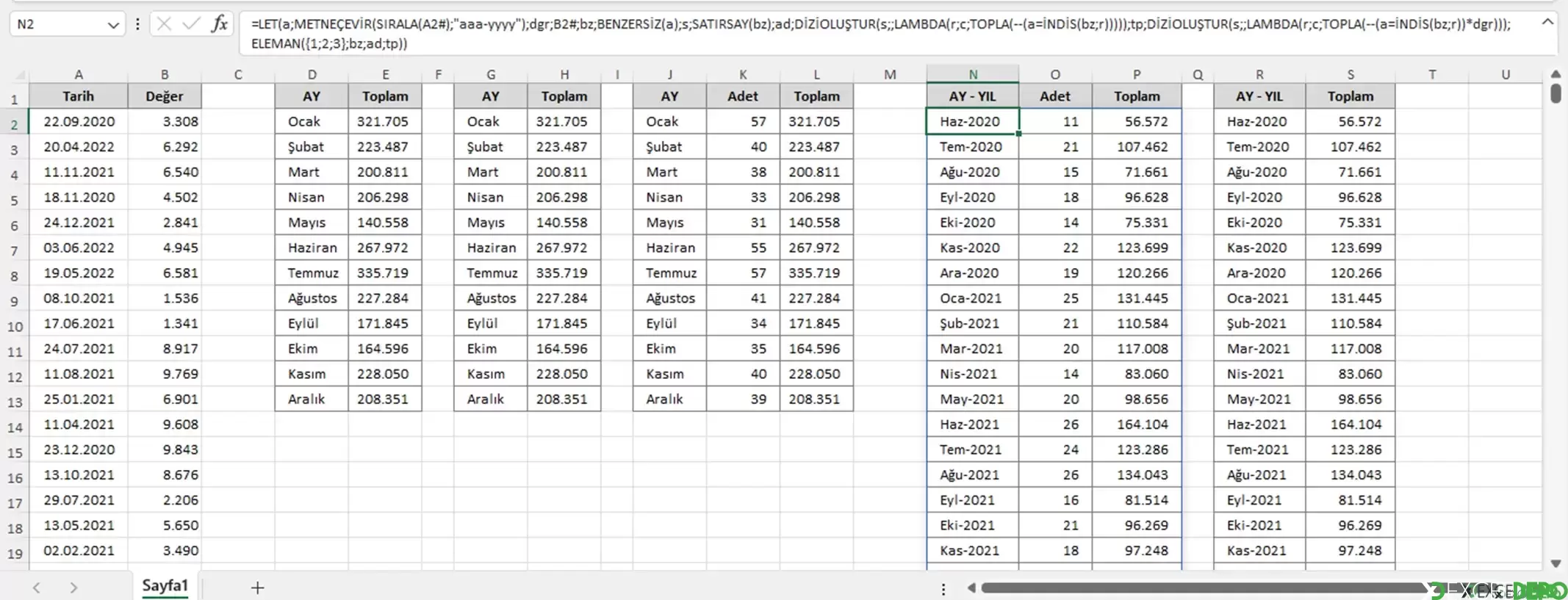

Hocam alternatif çözümler için çok teşekkür ederim. Size zahmet olmazsa, aynı verileri yıl ay bazlı tek formülde dökebilir miyiz? Bunu sadece öğrenmek amaçlı sordum, ihtiyacım çözüldü ama dediğim hususta da bilgim olursa çok mutlu olurum.
Ocak 2021,
Şubat 2021,
Aralık 2022 gibi
karşılarına da yine toplamlar gelecek.
Çok teşekkürlerimle şimdiden.

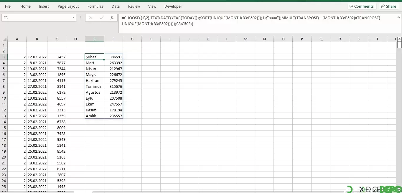

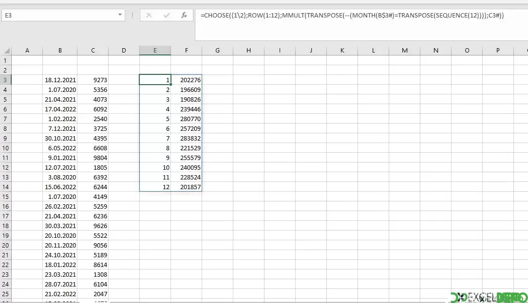

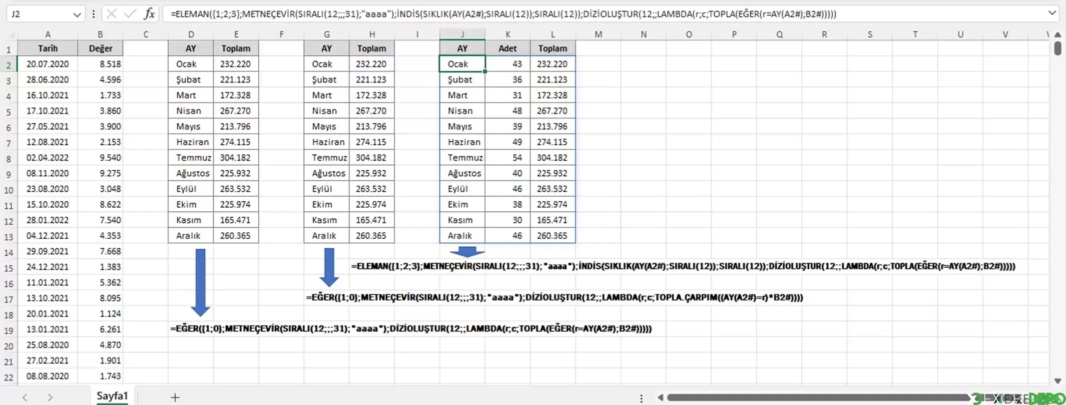

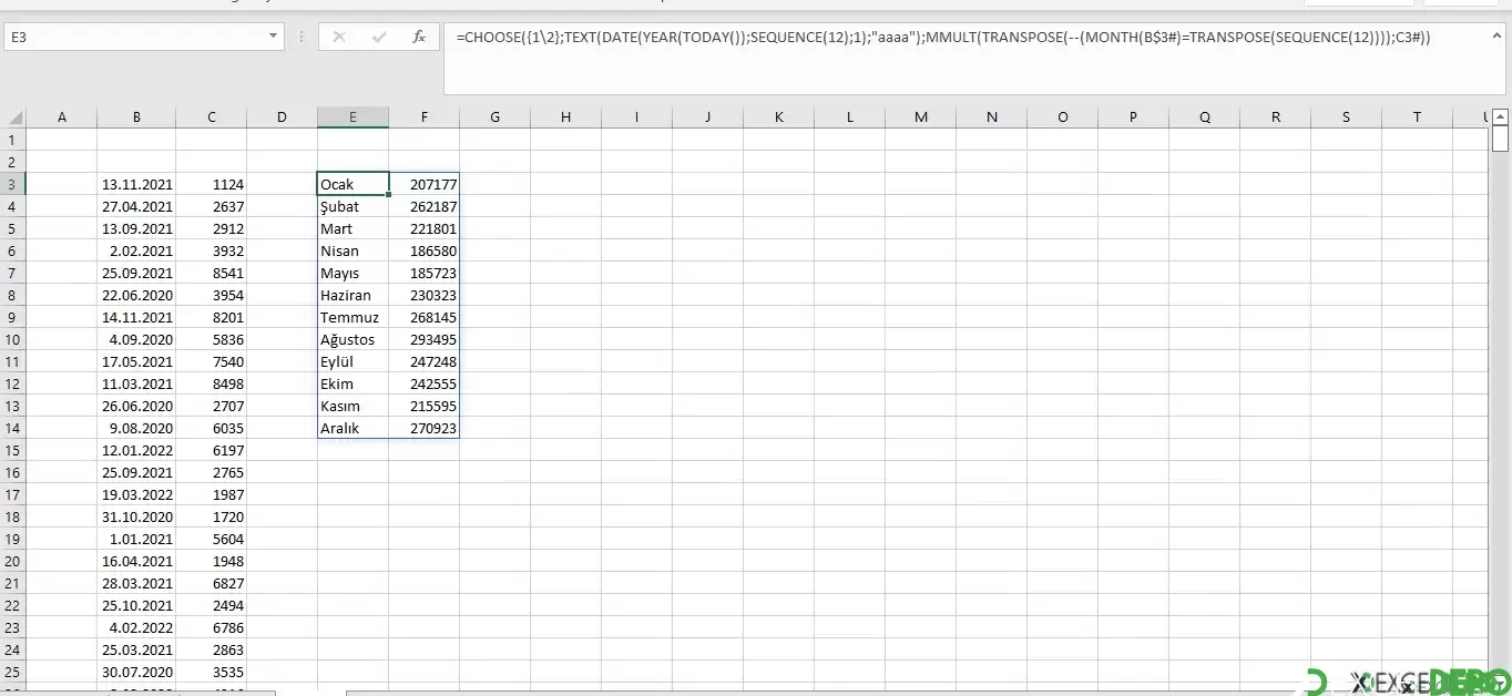

Merhabalar, Alternatif olarak deneyebilirsiniz ;
ilk sorunuz için
[REPLY]=LET(m;METNEÇEVİR(A2:A501;"aaaa");c;METNEÇEVİR(BENZERSİZ(SIRALA(AY(A2:A501)))*29;"aaaa");ELEMAN({1;2};c;BYROW(c;LAMBDA(a;TOPLA((m=a)*B2:B501)))))[/REPLY]
Son Sorunuz için
[REPLY]=LET(m;METNEÇEVİR(SIRALA(A2:A501);"aaa-yyyy");c;BENZERSİZ(m);z;MAP(c;LAMBDA(x;TOPLA((m=x)*İNDİS(SIRALA(A2:B501;1);;2))));ELEMAN({1;2};c;z))[/REPLY]
