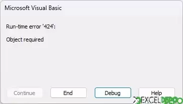

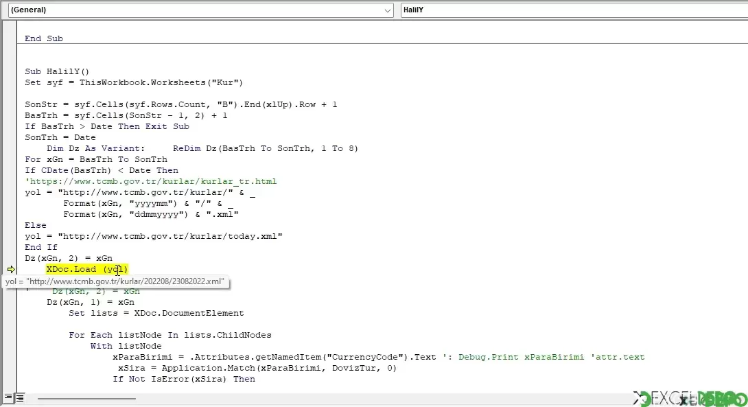

@halily hocam ben denedim, aşağıdaki satırda hata verdi.
