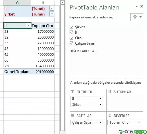

Özet tablo alanlarıyla oynayarak denediniz mi?
Mesela şöyle;
Bu filtrelemeyi yapınca yandaki pivot tablonun da değişmesini istiyorum. Birden fazla tabloyu dilimleyiciye bağlayıp tek yerden kontrol edebiliyoruz, aynısını pivot üzerinden yapmak istiyorum. Örnek Antalya'yı filtrelediğimde yandaki pivot da Antalya'ya göre filtrelensin
İşte diyorum ki çift özet tablo yerine tek özet tabloda ÇİFT filtreleme olsa olmaz mı?
Makro istemiyorsunuz, dilimleyici istemiyorsunuz. Böyle oluna aklıma gelen çift filtreleme oldu.
